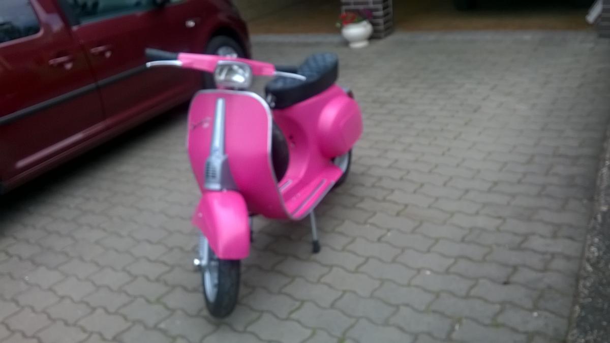

Einfach mit den federn mit denen normal der Rahmen fixiert wird, dazu musst du nur die zwei seitlichen Ösen am Scheinwerfer vorsichtig nach hinten biegen.
hab ich mir schon gedacht - irgendwie krieg ich jetzt nur nicht mehr das Sicherungsblech unten rein - der SW ist n bissl anders aufgebaut wieder alte. die Federn alleine halten den Scheinwerfer doch nicht richtig -
Die Ösen mit dem heißluftfön vorsichtig erwärmen und dann mit einer kombizange nach hinten biegen.
Das halteblech für die Regulierung der leuchtweite zuerst reinschrauben.
Der scheinwerfer hält mit den Federn. Nur das einhängen ist ein bisschen nervig, da brauchst am besten mindestens drei Hände.
Bearbeitet von Vespacruiser
Haben ein bisschen beschnitten. Fotos kann ich nachreichen, allerdings erst in einer Woche. Bis dahin hast Du das hingefriemelt. Sonst melden.
hab jetzt erstmal nur Laschen umgebogen und mit Federn an den Haltern festgemacht - hat auch die ersten Probefahrten ausgehalten - dachte eigentlich dass der Lampenring auch etwas mit fixiert - ist aber nicht so.
das halteblech im Lenkkopf muss ich halt noch irgendwie mit reinbauen - wird schon werden
