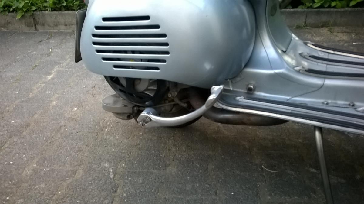

Heute mal einen der Prototypen montiert.
Passgenauigkeit war schon recht gut aber das muss noch besser.
Morgen erst mal wieder auf die Piste zum Run.
Bearbeitet von linamera
Das Problem bei dem Teil ist hauptsächlich das man die richtigen Toleranzen für die Kickerwelle und den Hebel selber zusammen findet. Ich muss davon ausgehen das der Adapter auf Teile mit jeweils recht unterschiedlichem Verschleissgrad passen muss.
Ich spiel mich hier grad mit 5 Wellen und 3 verschiedenen Kickern rum.
Aaaber es sieht gut aus.

@ Linamera
könntest du nochmal ein Bild von oben machen wo man den Abstand vom Kicker zur Backe/Trittbrett sieht.
Um wieviel wandert der Kicker weiter nach rechts?
Ist es egal on t5/rally welle oder px verbaut ist
von der Konstruktion her ist es künftig egal welche Welle verbaut ist. Das Segment kann dann einfach einen Zahn weiter gesetzt werden.
Dazu mehr wenn die Dinger fertig sind.
@ Linamera
 um etwa 5mm ausgehend von der Fläche Wellenstumpf zu Fläche Rückseite Kicker.
Kollision mit dem Trittbrett ist auch bei äußerst linksseitigem Einbau ausgeschlossen.
