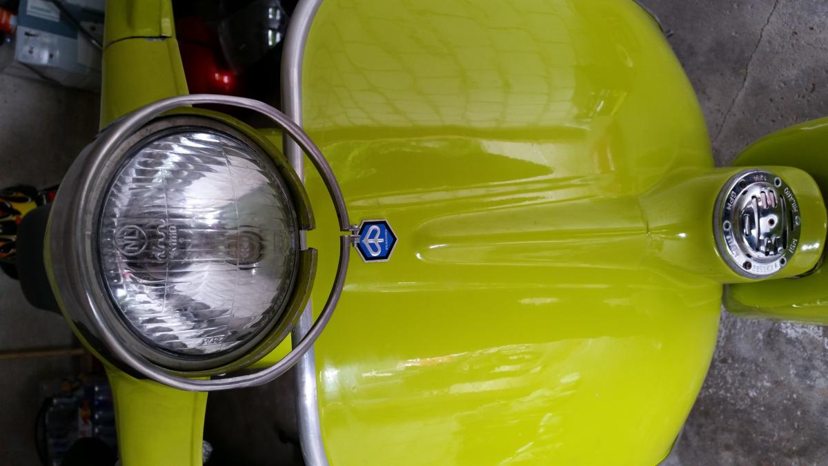

brauche nochmal eure Hilfe!
Kann mir einer bitte erklären, wie ich denn Lampenring montiere, gibt es da ein Trick.
Der ring passt einfach nicht, der ist einfach zu groß!
Ich habe eine Vespa 50s rundlenker und habe extra denn ring dafür bestellt.
hoffe es kann mir jemand Helfen
von der Seite wärs noch interessant gewesen, aber ich sag mal das ist ein PV/ET3-Ring.
Bearbeitet von Motorhuhn
Hi,
wie schon Motorhuhn sagt, der ist für PV-/ET3-Lenker, erkennst Du an den abgeflachten Seiten.
Du brauchst den für einen Scheinwerfer mit 105 mm Durchmesser, nicht 115 mm!
Diesen z.B.
