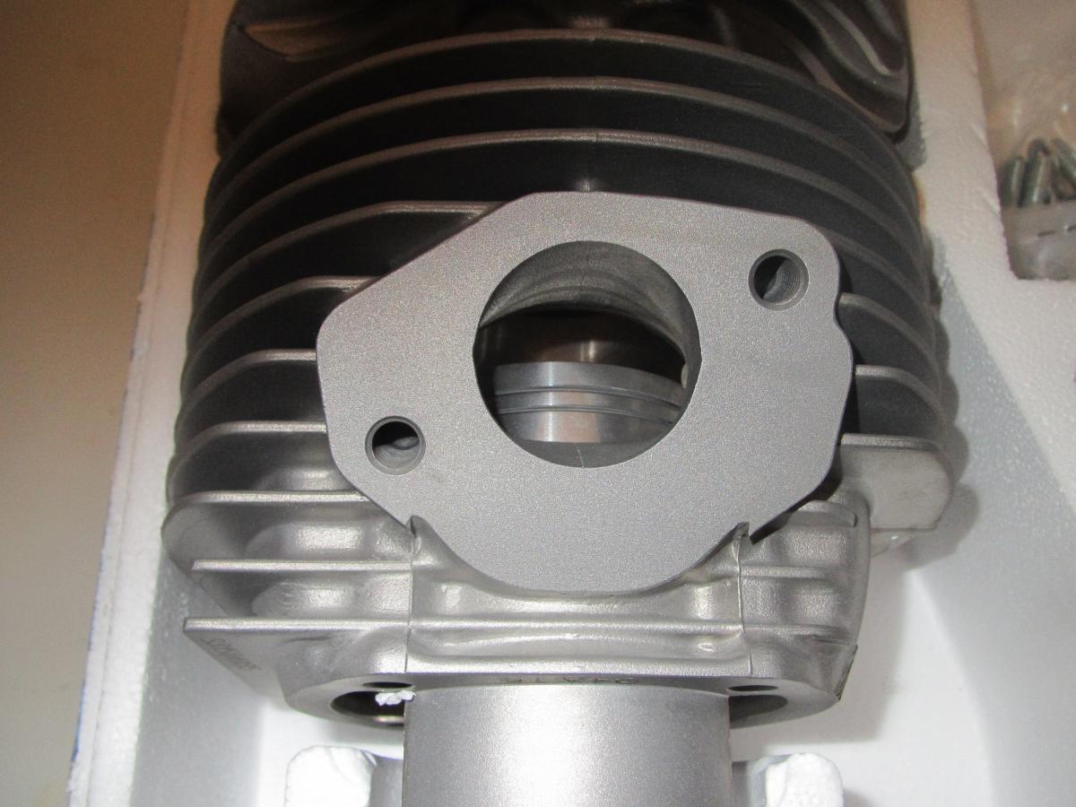

und zusätzliche 4 Schrauben für den Kopf gibts auch
AAABER: Macht so ein Auslass bzw. die Bolzenposition einen Sinn? Is ja eigentlich blöd, wenn man (mindestens) jedes Flanschplatte verdrehehn muss, damit Standardanlagen passen.
Bearbeitet von Mediakreck
ich hab beim ersten blick auf das bild den gleichen gedanken wie undi gehabt !
gibt doch auch irgendwo bilder von ner kiste mit auslass nach vorn oder ???

  Am 30.5.2015 um 07:39 schrieb Kevin Becker:
Da liegen vier lange Stehbolzen neben dem Zylinder
schau mal hin - ich sehe da 3 lange bolzen und eine mutter mit irgendwas drin - ohne die länge zu erkennen. klassicher fall von selektiver wahrnehmung.
entschuldigung, aber ich kann da ohne glaskugel keine vier langen stehbolzen sehen.
der ganz links ist ja kaum zu sehen.
eigentlich klar das es vier lange sein müssen. trotzdem sieht es auf dem bild für mich nicht danach aus.

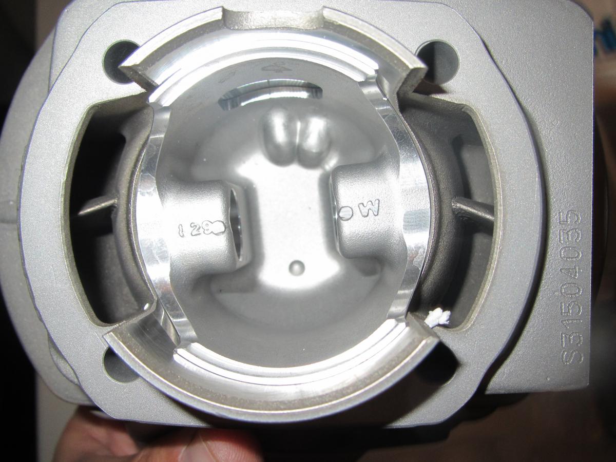

also hab grad ma paar bilder gemacht ,also es ist im auslass schon auch nich bisschen gussgrat zu glätten .
ansonnsten mit der falc und Bertha lochmaß am auslass aber halt verdreht ,keine ahnung was das sollte .
laut anleitung soll er steuerzeiten von 126/186 haben ,was schon ganz cool ist !
auf jeden fall zentralkerze und orginal eine verdichtung von 12,9-1 und mal ein guter kolben von vertex
ich vermesse ihn jetzt mal um zu sehen ob das stimmt ,hier mal ein paar photos ...

ja der kopf ist 8 fach verschraubt ,auslass hat am flansch 32,5mm und die gemessenen steuerzeiten sind mit der tool hier aus dem forum und der race base tool .
123-190 ,also hat polini da mal was für leistung gebaut würde ich sagen ,überströmer sind auch eher richtung boostports ausgerichtet also eher drehzahllastig ...
  • Like 1
  Am 20.7.2015 um 19:22 schrieb heizer:
ist am flansch genug fleisch um den stehbolzenfehler zu berichtigen?
Ich glaube auf Facebook gab es schon ein Bild, wo Undi schon die neuen Bolzen eingezeichnet hatte
