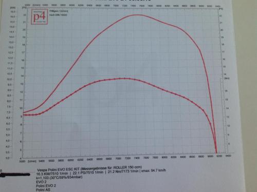

Alles aus der Schachtel mal zusammengesteckt:
EVO2, VHST 28, Franz, QK 1,0 mm, 51mm, VT,
Schöne Basis um nen potenten Klasse 1 motor zu bauen...

Jetzt bin ich doch einigermaßen überrascht, dass da die Leistung schon so früh anliegt. Respekt. Mit Potential.
Was hat das Ding jetzt an Vorauslass? Ist wohl der ringschonenden runden Auslassform geschuldet.
Ich find die Kurve hammergeil , 15,irgendwas bei 6000 Umdrehungen !
Find das echt krass wie geil die Kurve ist
Soll 30 Grad Va haben ...

Bohrungen hab ich ohne Probleme rein bekommen und der Winkel passt zu allen gängigen Anlagen !
Was mich verwundert das der Zylinder echt untenrum so schön läuft ,überströmerlayout ist eigentlich (glaube ich) Eher auf Drehzahl gemacht ...

Wow! Tolle Kurve.....aber kommt mir so vor als wäre alles irgendwie 1000U zu früh was ich sonst so vom Franz her kenne....aber 21Nm sind Top
Bork Hut ab das in diesem Topic so schnell ne schöne Leistungskurve auftaucht, wenn man bedenkt das das 136MHR Topic schon 22Seiten lang is und es noch immer keine vernünftige Kurven gibt :thumbsup:  -karoo hat anscheinend  doch einiges getestet....

Seh ich genauso, nichtsdestotrotz hatte ich noch nie einen PlugnPlay Zylinder der so früh so viel Druck hat.
Nach dem Urlaub wird mal die Auslasszeit erhöht und ne Drehzahlanlage drangeschnallt...

Ich würd erstmal nur ne Drehzahlanlage einbauen und schauen was dabei rumkommt... nicht, daß der Druck untenrum verschwindet und obenrum dann weniger kommt als erwartet.
Edit: wenns dann tatsächlich bei 128/189 noch an Querschnitt für hohe Drehzahlen fehlt, sollte man das ja aufm Diagramm am Kamelbuckel sehen...
Edit 2: Als heißer Kandidat kann der Quattrini M3cx oder wie der heißt auch drehen und braucht wenig Auslaßsteuerzeit, wär also mein persönlicher Wunschkandidat.

genau das dacht ich mir auch grad, 15ps bei 6000 u/min jedoch 22ps spitze ist schon was, noch dazu gesteckt? wow!
übersetzung passt bzw was hat der p4 bei welchem getriebe und gang ausgelesen?
ich erlaub mir mal nachzufragen, denn als vergleich hab ich bei 2.56, standardgetriebe im 3. gang mit 3.00er reifen eine errechnete 3.72 als übersetzung am p4 gehabt. SIC soweit meine aufzeichnungen reichen war bei 3.48 (glaub mit 2.34er übersetzung.)
wäre die einzige erklärung, die dieses eigentlich sehr überraschende ergebnis trüben könnte.....

@bork: Nicht übel nehmen, aber ich gehör auch zu den Übersetzungszweiflern (was ja nichts an der Leistung ändert):
Wenn man nämlich z.B. von einer 3,00- Primär ausgeht und der P4 aber mit einer 2,54er gerechnet hat, dann würden die Drehzahlen besser zu den üblichen Franz-Kurven passen.
Am Diagramm wär dann Startdrehzahl 5900, der Peak bei 8700 und Enddrehzahl 10700, Drehmoment wäre 18,7NM oder so.

Ja ist ne Kurve mit franz und ich glaube das der Roller bei Sck ( Glauben ist nicht wissen ) auf dem Prüfstand war und meistens ist jemand der sich mit dem einmessen auskennt in der Nähe !
Kann mich aber auch täuschen ;-)
