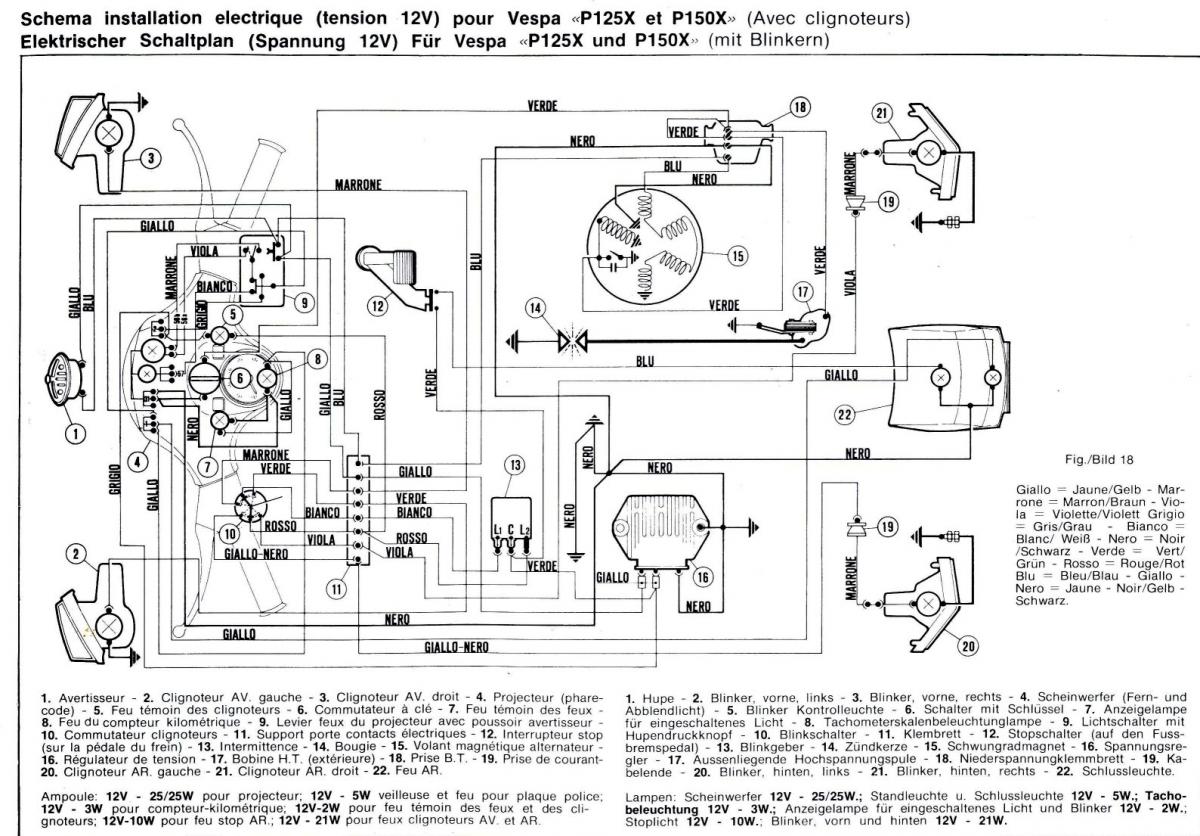

Hallo Leute,
schaut euch mal den hinteren Kabelstrang von einer Vespa P125X Baujahr 1981 an.
Ich finde da um´s verrecken keinen Schaltplan dazu.
Bei der Suche (Scooterhelp mit Fahrgestellnummer) hab ich nicht einmal annähernd die gleichen Kabelfarben (Belegungen) gefunden wie der Kabelbaum der P125X.
Vielleich hat ja jemand den richtigen Schaltplan für mich.
Michael

moin, ich suche für eine italienische P125X aus dem Jahr 1980 mit Blinker und Batterie einen Kabel Baum.
jetzt habe ich bei Kabel Schute nix passendes gefunden, das Zündschloss  hat nur 4 Pins und nicht 8 und Regler nur 3 Polig.
und wer weiß was das runde Teil neben dem Spannungsregler ist ?
danke im Voraus
Dachte bei dem Foto Du hättest keine gibt da ja noch einen mit Batterie aber der hat einen 4 poligen Spannungsregler
https://kabel-schute.de/product_info.php?products_id=18
ich würde das inzwischen auf einen Konversion Kabelbaum umbauen aber ich verstehe den Drang zur Originalität.
da stimmt was nicht....
italienische PX alt hat keine Batterie....
4 poligen Regler hat nur deutsche PX alt von 78/79
den sucht hier grade einer dringend....
welche Kabelfarben kommen aus Deiner Lima??

vor 1 Stunde hat Rita folgendes von sich gegeben:
Rita
Das meinte ich oben.
