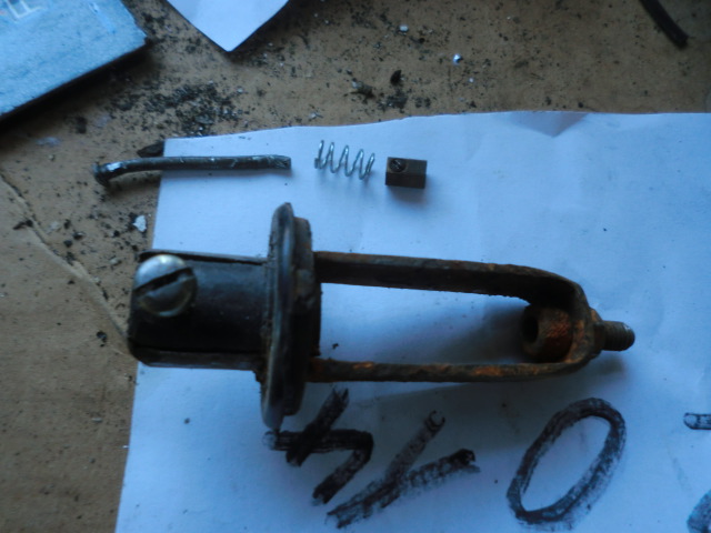

Ich woölte die lenkerendenblinker montieren, krame sie aus der sammelbox, und? Ääätsch.
Vorhanden ist die transparente orange kappe, und das blechuntergestell.
Leider fehlt das innenleben das die sufitte an ihren platz hält.
Mir war mal so als ob da ne feder drinn sein sollte.
Hat jemand ein bild für mich, wie das da drinn aufgebaut sein soll?
Würde das dann gerne aus meinen altteile wieder zurrecht basteln.

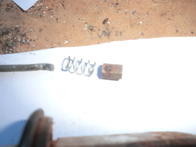

Erst die Feder, dann ein Goldenes Plättchen wo das Kabel eingeschraubt wird. Durch den Federmechanismus kannst du die Sofitte da reinbauen.
