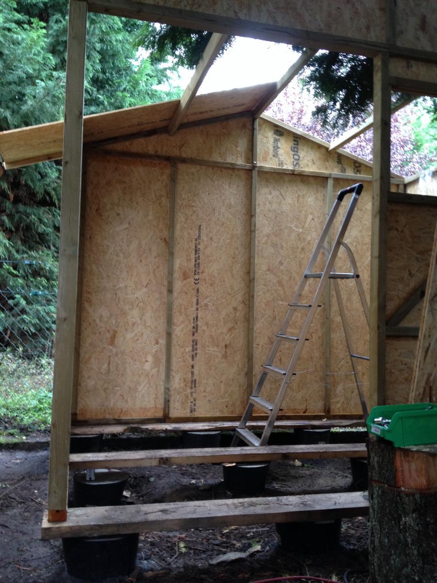

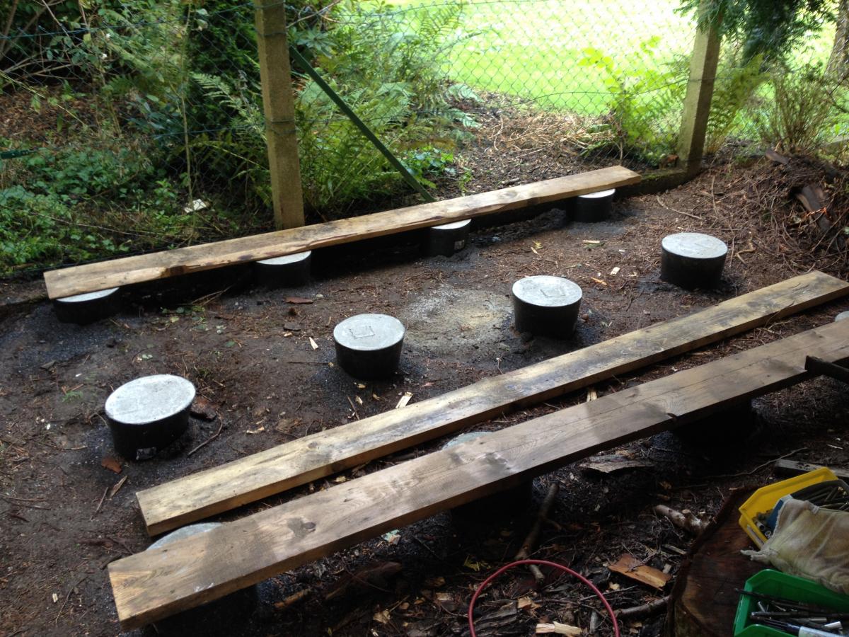

Ich habe es für mein Garten- Gerätehaus so gemacht.
12 Bodeneinschlaghülsen in´s Erdreich geschlagen, 12 Plastikeimer aus dem Baumarkt zu je 1 Euro, Boden abgesägt und aufgesetzt.
Danach überall Beton rein. Anschließend kann man obendrauf den Boden setzten (Hier OSB Platten).
Großer Vorteil ist, daß man keinen Kontakt zum Boden hat und somit auch nichts modern oder feucht werden kann (Bei Holzboden), und man kein Loch buddeln muss (für Beton).
Tip kam hier aus dem GSF:

OK, sehe gerade, geht am Thema vorbei, da ja gar kein Boden angedacht. :rotwerd:
Bearbeitet von sucram70
