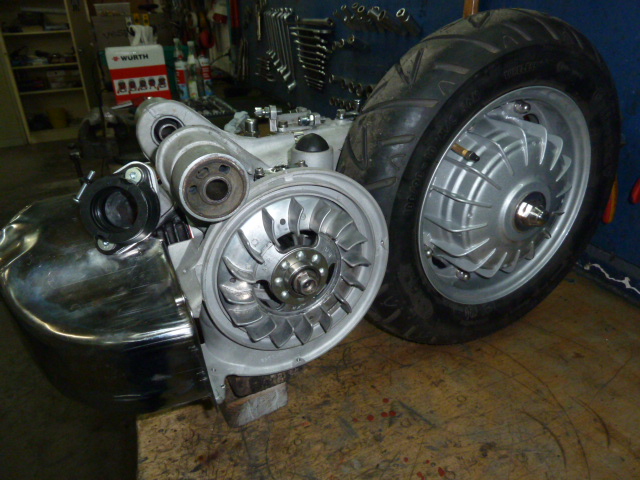

Mir war das AF Polrad auch zu "nervös".
Deshalb Umbau auf BGM Polrad.
Das Tragbild vom Konus war nicht besonders gut. (Abtouchiert)
Ob das an der Mitowelle oder dem BGM Polrad lag vermag ich nicht zu sagen.
Ich schleife ab jetzt auf jeden fall immer die Konen der Lüfterräder mit Ventilschleifpaste auf die Wellenstümpfe ein.
War das ein neues oder altes AF? Bzw. sind die unterschiedlich schwer/leicht?
Das mit dem Tragbild ist mit Sicherheit das BGM Polrad. Hier in der Nachbarschaft war ein ähnlicher Fall mit dem BGM-Polrad, jedoch mit einer LTH-Welle.

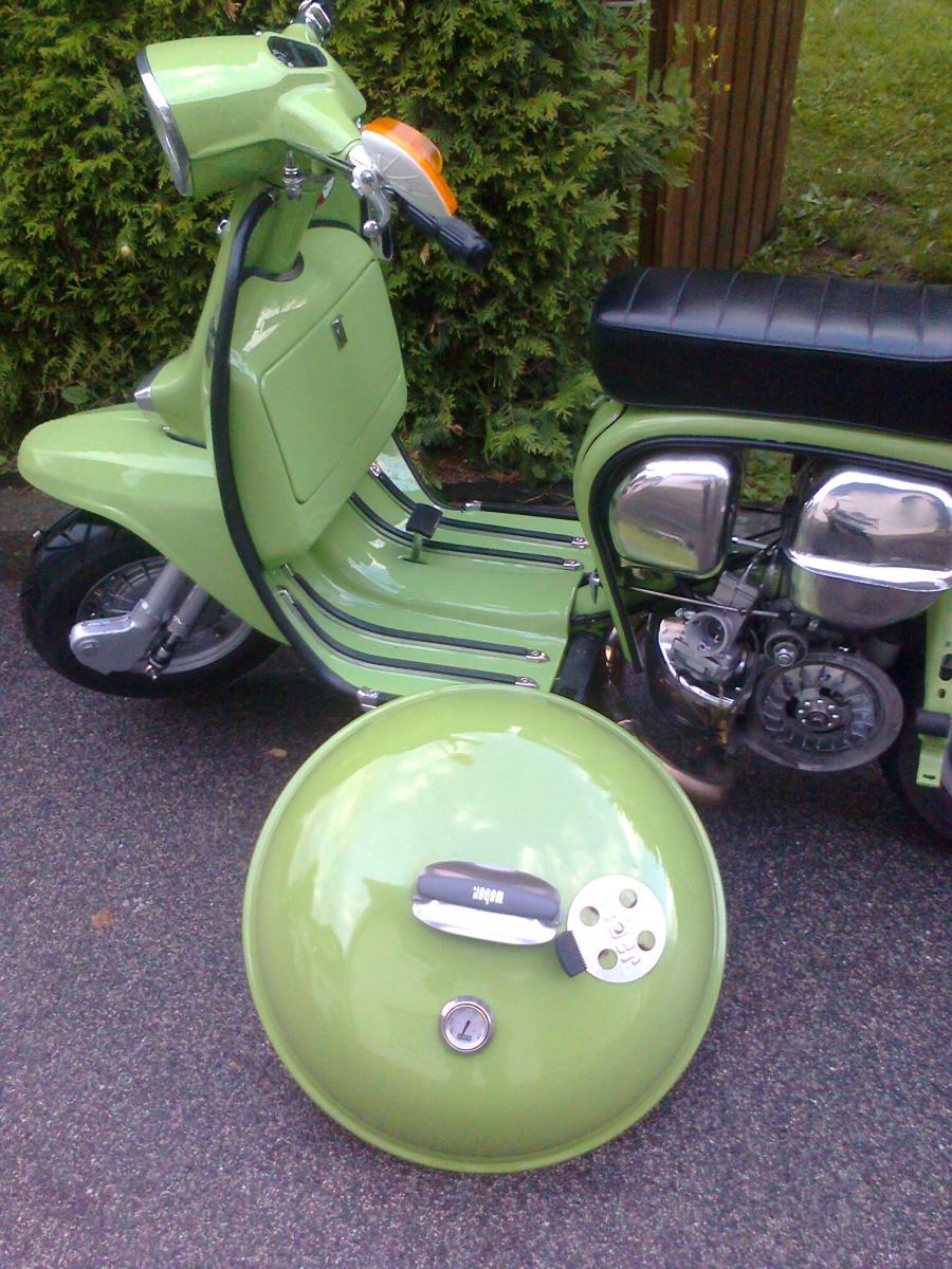

geile Seitenhaube !  :thumbsup:
ist wohl das neue "AFR" wenns zwischen den Lüftungsnieren steht
Bearbeitet von rollermicha
alt = AF, neu = AFR. Die sind hinichtlich Trägheitsmoment / Gewicht m.E. identisch und mir auch zu "nervös".
B.t.w.: Sitzt der Linke Silentblock wirklich richtig? :???:
Bearbeitet von T5Rainer
Das bild ist alt. War noch die indische Montage.
Inzwischen sind BGM Silentblöcke drin.
