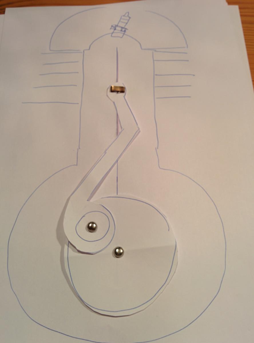

sicher? das Pleuel macht ja nicht nur translatorische Bewegungen sondern auch rotatorische, es fällt mir allerdings auch schwer das vorm geistigen Auge nachzuvollziehen, bin hier schon wild am basteln  :muah:
@mika4real hi,
wir hatten ein richtig proffesionelles Modell gebaut, mit halbiertem Gehäuse, beidseitig gelagerter Kurbelwange,
dann im Kopf eine Messuhr, um den Verlauf der Verweildauer im OT zu simulieren.
Das ist aber alles gleich wie beim gestreckten. geraden Pleuel,
beim Mederer-Knickpleuel ist die Verweildauer um den OT herum länger, was einen Vorteil im Betrieb mit kaltgepresstem Rapsöl brachte, da bei Rapsöl die Durchbrenndauer deutlich länger ist, wie bei Diesel.
Der Vorteil liegt nur in der Masse, die dem Kurbeltrieb in der Phase, kurz vorher, wo der ZZP liegt,
als Schwungmasse dient.
Versuche, mit "verkehrt" eingebautem Pleuel, sprich die Masse arbeitet gegen den Schwung,

Hier wird das Knick und Winkelpleuel immer zusammen genannt, das sind 2 völlig unterschiedliche Schuhe.
Die Knickpleuelgeschichte wird die Leistung im Ryger Motor kaum aushalten. Ich denke auch das der Bauraum nicht reicht.
Das Winkelpleuel ordne ich persönlich im Bereich des Spritsparmagneten ein, ist aber natürlich nur meine Meinung, ich gehöre ja zur bezahlten Motorlobby 8-)
Davon mal abgesehen erklärt ein anderes Pleuel nicht warum der Motor ohne Öl läuft.

Jetzt will ich mich auch mal an den Spekulationen beteiligen.
Kann mit nicht so recht vorstellen, dass der Motor im Kurbeltrieb gänzlich ohne Öl auskommt, insbesondere bei den Drehzahlen und der anstehenden Leistung.
Könnte mir vorstellen, dass der Kurbelraum weiterhin einen Ölsumpf hat. Die Pleuellager müssen geschmiert und auch gekühlt werden.
Vielleicht wird ja der Arbeitsdruck des Kurbelraums über eine Membrankammer oder über ein Kolbensytem an den Ansaugtrakt übertragen.
Diese Funktion könnte in der roten Bottle die auf den Bilder zu sehen ist passieren.
Könnten sich in dieser Bottle ein oder mehrere federgelagerte Kolbenplatten bewegen, die durch das Kurbelhaus oder vielleicht sogar durch den Abgasdruck angesteuert werden?
An dieser Bottle gibte es auch ein elektrisches Bauteil. Wenn das sowas wie ein Ventil ist, könnte darüber die Schwingung gesteuert werden.
Ich finde es naheliegend, warum in dem System weiterhin ein Membran werkelt und warum der Ansaugbereich vom Kurbelhaus in die Nähe der Überströmer verlegt wurde, was für einen normalen 2 Takter als Rückschritt zu betrachten wäre.
Es ist ja auffällig, dass der Motor fast 50% mehr Leistung hat wie der beste Membranmotor, den Herr Thiel im Rennsportumfeld abgeliefert hat.
Aus dem Grund vermute ich, dass da ein deutlich Plus an Frischgas in den Zylinder gepumpt wird, so wie wir das von den Falschtaktern mit Turbo kennen.
Sollte für das Pumpen der Abgasdruck verantwortlich sein, könnte sich vielleicht ein solches Pumpsystem auch an einen normalen Zweitakter zur Aufladung anflanschen lassen...
