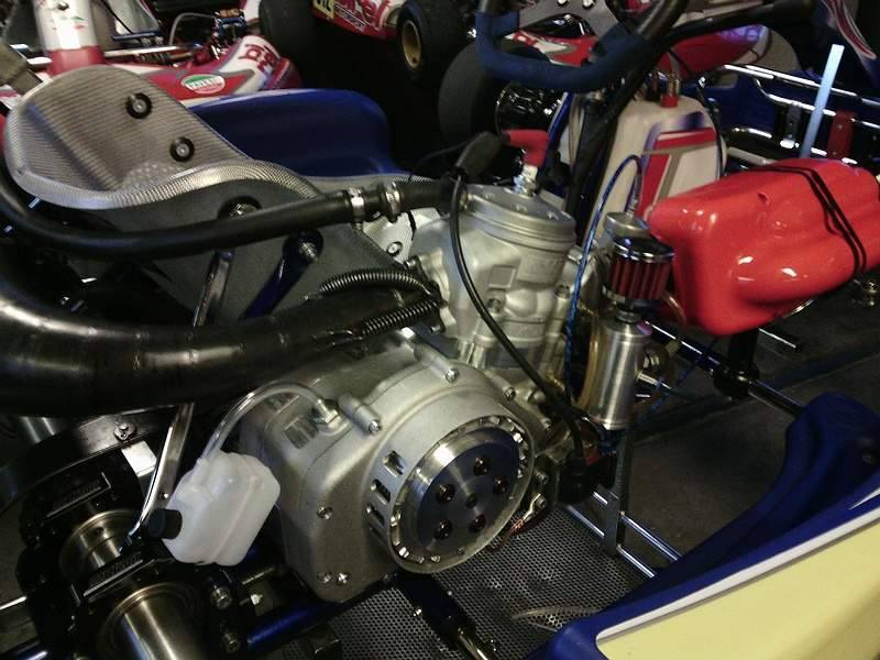

Ich spreche nicht von einer airbox, sondern von dem Behälter, der oben einen luftfilter hat.
ich hätte ganz banal auf irgendwas Trockensumpf ähnliches wie bei den Falschtaktern geschlossen, mit der silbernen Dose mit dem Filter oben drauf als Reservoir.
achso  :-D

Mmmh Ein paar Bilder mit Dosen , Schläuchen und anderem kryptischem Gedöns an einem Kartmotor und ein paar kühne Behauptungen.
Ich glaube das nicht! Ausgemachter Unfug! Würde der Wunderzerknalltreibling diese Leistung tatsächlich abgeben, wäre das Ding der Schlüssel zur Dominanz im Kartsport.
Ach, da fährt kein einziges Team mit diesem Wundermotor? Weltverschwörung, an Hochstapelei kann es ja nicht liegen.
Müsste wohl erstmal homologiert werden. Glaube nicht dass das durchkommen würde selbst wenn alle Angaben stimmen sollten. Im Kartsport ist ja nichtmal ne Zündverstellung erlaubt.
