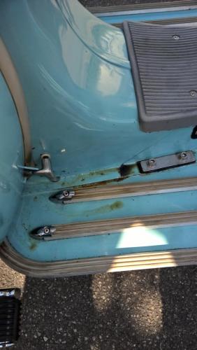

Hallo Zusammen,
habe an meinem Motor gefühlt viel zu viel Blowback. Ständig sifft mir der Kram innen am Rahmen aufs Trittbrett, dabei fahre ich mit Ansaugbalg (siehe Bild).
Haut offensichtlich aus der Lücke am Rahmen wo der Balg befestigt wird und aus den Durchführungen für Benzinschlauch und Kabel raus.

Ich tippe darauf, dass das von innen her sifft, also vom Holm her. Bei den SF ja mehr oder weniger Standard, mit Ansaugbalg bei Dir vermutlich der gleiche Effekt. Wie man den BB in den Griff bekommt kann ich Dir auch nicht sagen, ausser eventuell mal mit einer Boostbottle zu experimentieren.

Es sifft normalerweise ja immer aus dem luftfilter.
Ich hab da ne ganze zeit n kunststoffschälchen unten drinn stehen gehabt das den raum gut ausfüllte und c.a. 2cm hoch war.
Dadrinn war ein stück schaumgummi um den siff aufzunehmen dass nix überschwappt und gut. 1 mal zum saisonende hab ich den schaumgummi gewechselt gegen was neues was grad da war und gut.
Hat jedenfalls nimmer aufs trittbrett gesifft.
