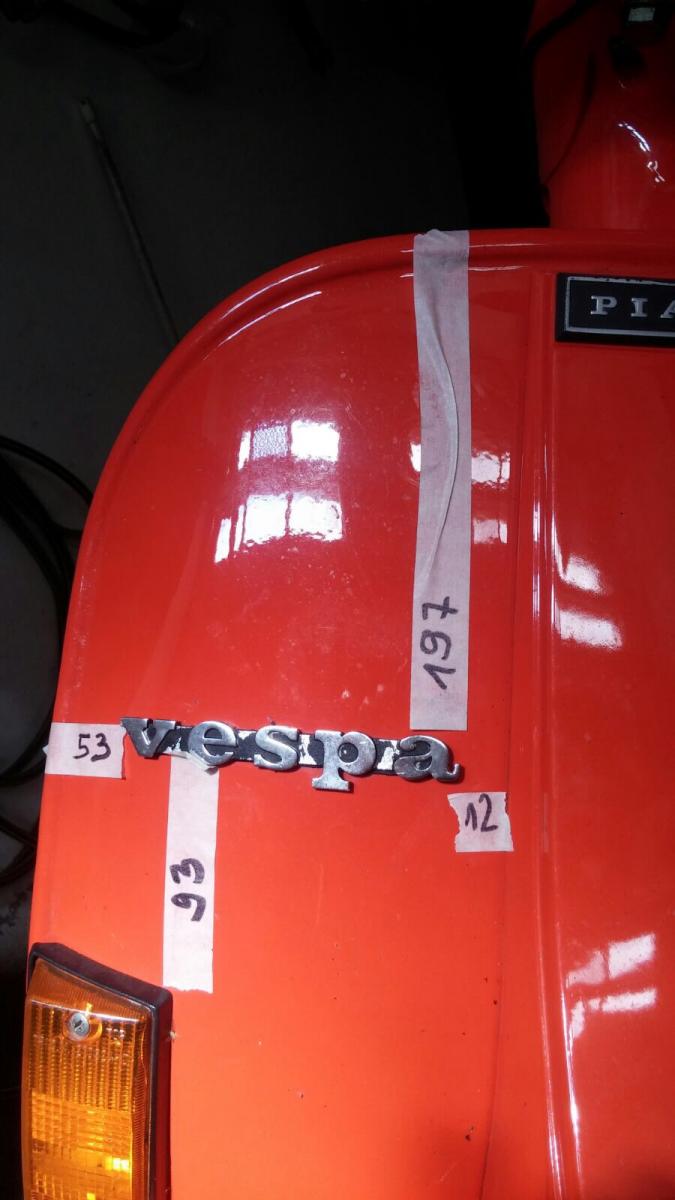

Hat mal jemand die Maße der beiden oder zumindest der äusseren Bohrung für den Vespa Schriftzug vorne am Beischild?
Also 1x von seitl. links zur Bohrung und 1x von oben runter
von vorne betrachtet...
Danke!
bei Px Alt gibt es zwei unterschiedliche Schildertypen für das Beinschild.
Mit dem genauen Baujahr und der Rahmennummer kann ma aber heraus bekommen welches Schild orginal war.
Noch mal bei SIP nach gesehen:
Schriftzug "Vespa",
P80X
P125X VNX2T -> 65160/
P150X VLX1T -> 436000/
P200E VSX1T
schwarz/alu, Befestigung: 2 Pins,
Lochabstand: 80mm, 120x20 mm
Schriftzug "Vespa",
Beinschild für Vespa
P125X VNX2T 65161 ->
P150X VLX1T436001->
P200E VSX1T 148029->
PX80-200E Lusso/T5
Lochabstand: 60mm, 120x18 mm
