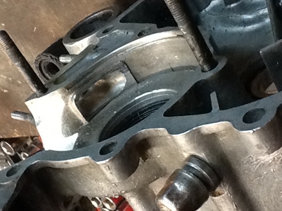

...ebenso bei den fiesen Macken der Zylinderdichtfläche am Gehäuse, Lüfterrad seitig
edit: kannst Du da mal ein Detailfoto von machen? Sieht aus, als wäre das schwer dicht zu bekommen. Den dazu passenden Macken am Lüfterrad entsprechend, hat da jemand den Zylinder mit dem Schraubenzieher runter gehebelt, wodurch sich die Welle auch einen Weg bekommen haben könnte

Wie auch immer ,der plan ist jetzt erstmal den motor zu spalten,überblick verschaffen und was neu muß kommt neu,samt kompletten zylinder .bin gespannt wie das wird.vorgänger hat am zylinderfuß,am kolben sowie auch motor herum gefräßt.post-59547-0-42990000-1436521568_thumb.jpost-59547-0-60859800-1436521597_thumb.jpost-59547-0-37802400-1436521621_thumb.jpost-59547-0-22315600-1436521659_thumb.jpost-59547-0-82622700-1436521689_thumb.j
die Dichtfläche am Gehäuse sieht gut aus, das hat auf dem ersten Bild getäuscht, iss ja schon mal ein Anfang.
