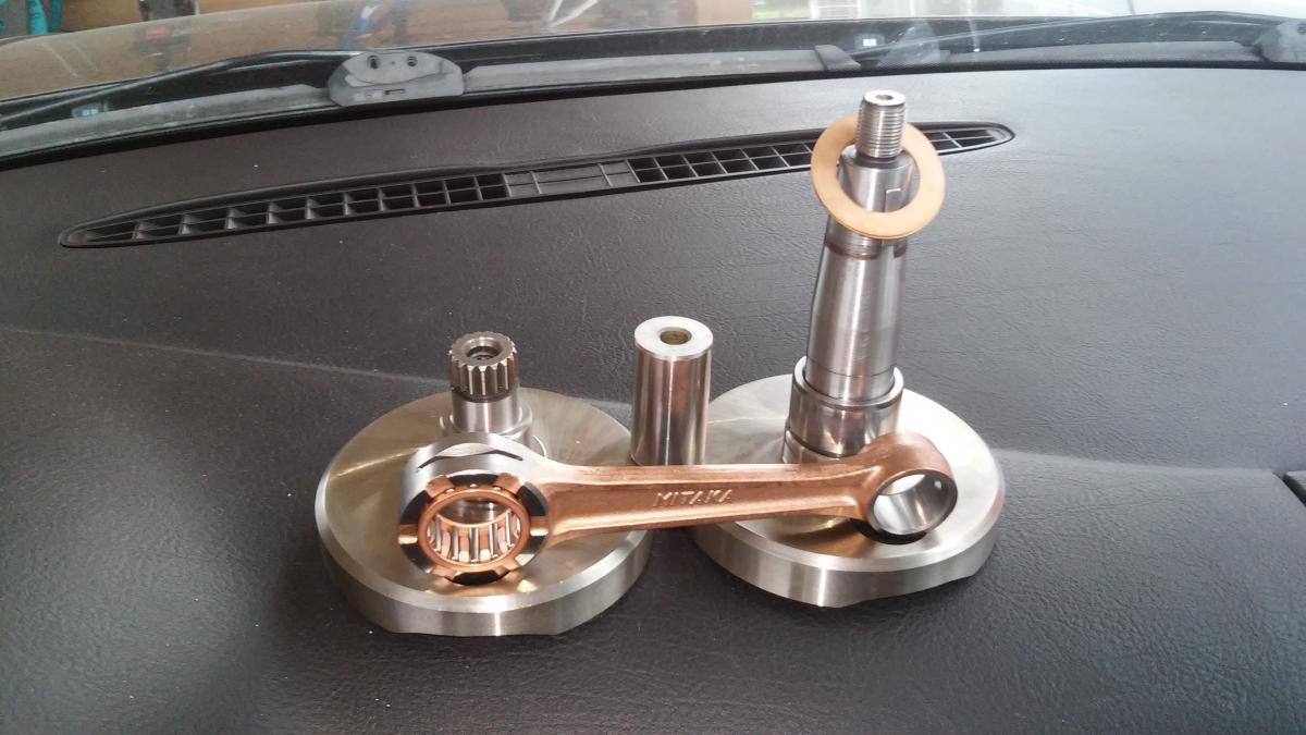

Alle Teile für die Welle sind jetzt da, jetzt stellt sich nur die Frage, ob ich die Welle so verpressen lassen soll und auf nicht ganz 42 mm Breite kommen werde, oder ich lasse das Pleuel schmäler schleifen um auf die originalen 40,5 zu kommen.... Was sagen die Experten?
post-45783-0-05436400-1436804667_thumb.j
ja, aber bitte dann die Wangen... weil wenn du auf das Pleul auf 15mm schmälerst, du nur son drecks SILBERlager mit lächerlichen 13 bzw. 14 Nadeln bekommst...
dann hättest dir die ganze Arbeit wegen 3mm mehr Pleullänge sparen können.
Klar, ist nur m.M
was spricht dagegen die welle auf 42 zu lassen?

könnte ein Problem sein...

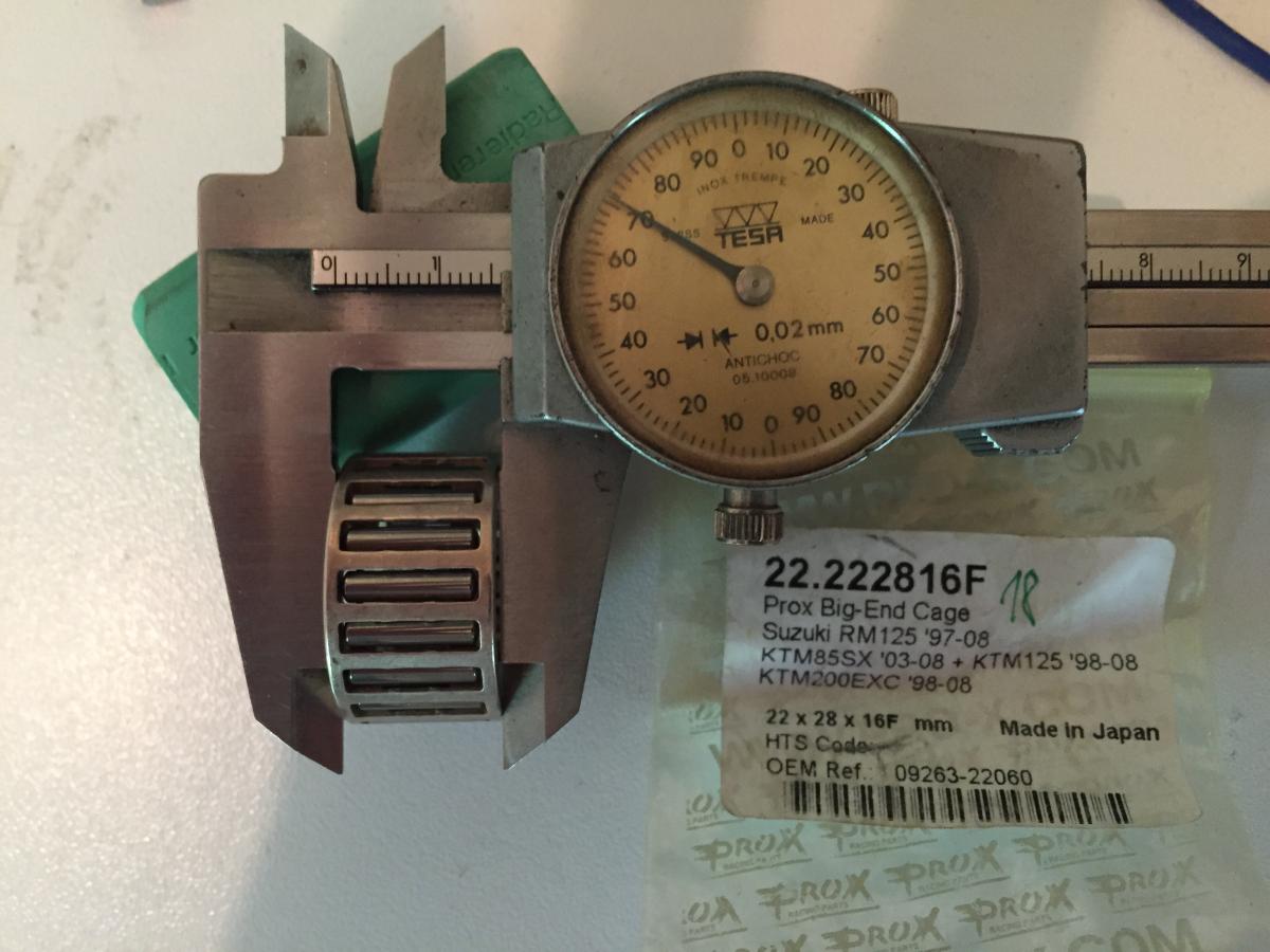

und ich würde das Kupferlager unten gegen solch eines mit 18 Nadeln tauschen
und woher bekomme ich das? in den üblichen shops hab ich nichts gefunden.... sollte 22 x 28 x 15,7 haben....
LG
LG
schick dir später einen Link
Zudem würde ich sagen es gibts auch eine 6305 lager
das nur 16 mm breit ist.
Das passt so für unübliche wellenkombinationen ganz gut.
können mann dann zwischen 0 bis 1 mm auch getriebeseitig versetzen.
ist ein einfaches operation
lg
Truls
