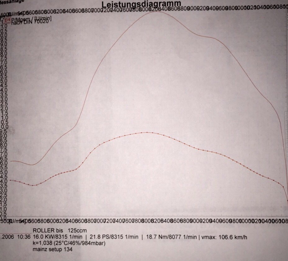

Hi zusammen,
Hier nun die Leistungskurve des Quattrini M1L mit dem LTH Midrange. Zylinder ist original.
Vorreso könnte besser sein, aber ich bin damit erst mal zufrieden:-)
21.8 PS
18,7 Nm
Bearbeitet von strichacht
