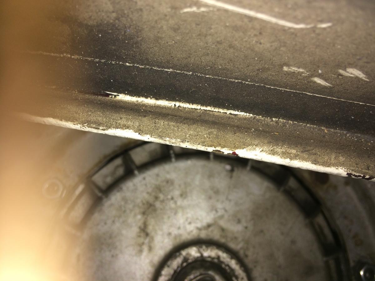

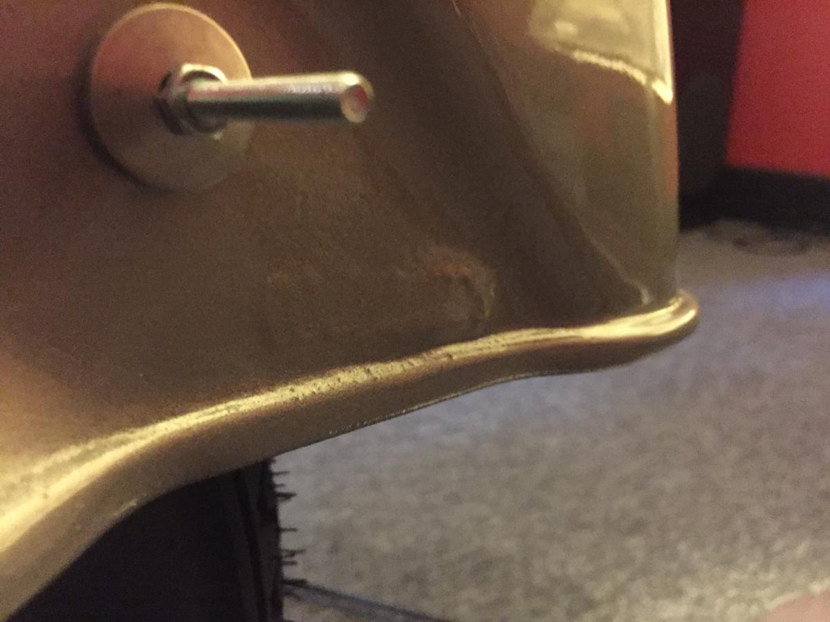

Meine T4 hat eine Nummer unter der Gepäckfachhaube eingeschlagen. 6 Stellig mit Stern davor und dahinter.
Ich nehme an, dass Dies die Produktionsnummer ist.
Ich nehme an das es keine T4 ist.
Rahmen an der Stelle flach?
Das würde mich jetzt mal genauer interessieren.
Ich habe im Netz zwei Dokumentationen über Restaurierungen von T4 Modellen verfolgt.
Auf diversen Bildern war bei beiden Dokus zu sehen, das zum Einen unter der Gepäck Haube und auf der selben Seite im hinteren Radkasten Nummern eingeschlafen waren. So ist es bei meiner auch. Eine davon hatte Olack und daher gehe ich davon aus, das es ne echte war.
Evtl. Gab es ja bei den frühen Modellen noch keine Nummern ?
Ich werde nachher mal Bilder laden.
Der Rahmen ist an dieser Stelle unten gebördelt, direkt darüber ist die Nummer.
Flach ist da nix....
Bin mal gespannt was hierbei raus kommt

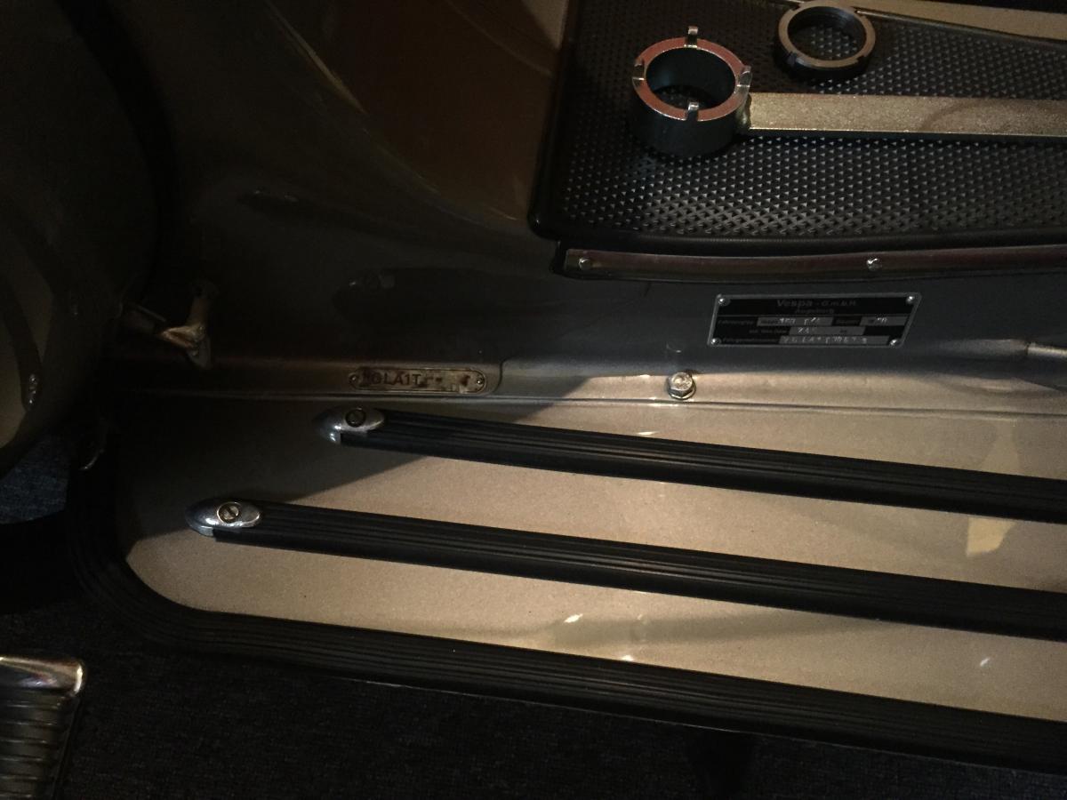

Sollte es nicht so sein,daß die italienische FIN unter der Gepäckfachbacke eingeschlagen ist und dann in Augsburg die deutsche FIN mittels zwei Typenschilder am Rahmentunnel/Trittblech vergeben wurde? War das bei T4 anders? Ich kenn das von Deutschen in der Regel nur so.
Edith meint,natürlich keine FIN unter der Backe,sondern Nummer ohne Präfix.
Bearbeitet von citydick
Augsburg T4: FIN auf Schild.
Unter der Haube nix, nichteinmal der Falz abgeflacht für eine Nummer, also eigentlich nicht einmal Platz für die FIN.
Wie gesagt 80% der als T4 verkauften Roller sind keine, selbst wenn T4 Papiere dabei sind. Für einzelne Papiere wurde schon vor 20 Jahren viel Geld bezahlt.
Wobei das allerdings beides sehr frühe Exemplare sind.
Bei den anderen "deutschen" Modellen sieht das zum Teil anders aus.

So schnell möchte ich das noch nicht glauben.
Was sollen es denn dann für Rahmen sein die keine FIN haben sondern nur eine 6stellige numerische Zahl ?
Der Rahmen ist baugleich zur GL ok, aber die wiederum hat doch die FIN eingeschlagen.
Von der Sache her bin ich bei Citydick
Bearbeitet von steven77er
OK, die Hellblaue ist auch von 60, da ist keine Nummer. Wie auch immer, AFAIK ist zumindest bei frühen die Form des Rahmens unter der Seitenhaube das Erkennungsmerkmal. So wie bei meinen beiden und deiner.
So solls nicht aussehen.

Also wenn man den "Gerüchten" glauben willl, dann ist die Nummer unter der Seitenhaube nur ne werksinterne Kennung gewesen. Spricht dafür, dass du mit der Nummer beim Tüv nix anfangen kannst, da der Präfix fehlt.
Eine Zuordnung hat es hierbei nie gegeben heist es ja, was ich bestätigen kann, da die Nummern nix miteinander zu tun haben.
Ob das nun Rahmen aus Italien sind die in Deutschland zusammengebaut wurden oder ob nur die späteren Modelle das hatten.... Keine Ahnung.
In der Doku deines Links ist die Form tatsächlich noch einmal anders, interessant wäre zu sehen, ob ne FIN oder auch nur ne Nummer eingestanzt wurde.
Habe gerade mit nem Kollegen gesprochen, der hat ne T4 mit Historie Bj. 60 in cortinagrau.
Bei seinem Roller ist genau wie bei mir die Nummer unter der Seitenhaube eingeschlagen, die im Radkasten ebenso.
Auch wenn das jetzt nix mehr mit dem eigentlichen Thema hier zu  tun hat bin ich beruhigt, dass es offensichtlich so ist wie ich bisher angenommen hatte.
