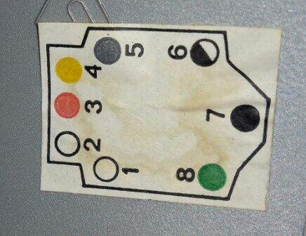

  • Zündschloss nach diesem Schema angeschlossen?
batterie is neu. bei nicht laufendem motor geht nix auf keiner stellung. auch nich auf p. bei laufendem motor geht licht an/aus und fernlicht. nicht geht hupe und blinker. was mich stutzig mach ist dass ich am vergaser drehen kann wie ich will. es ändert sich nix am standgas und ankicken kann ich sie auch in jeder stellung.
zu dem schloss: hast du mir de belegung? hab andere farben verwendet. was geht da ab? hab bei meiner belegung 2 und 4 frei
also meine belegung laut schaltplan:
1. hupe und blinkgeber X
2. frei
3. sicherung für batterie
4. frei
5. standlicht vorne und hinten
6. masse am kombistecker 1 der lampenhalterung
7. masse der kontrollleuchten
8. grün von der CDI

Auf der 3 / dem roten Kabel kommt Strom am Zündschloß an?

hatte nen kabelbruch in masse der cdi. neue cdi bestellt. einmal gestartet, auf off und sie ging aus. geil. alles zusammengebaut, probiert, geht nicht mehr aus. gekotzt. dann alles nochmal nach nem Schaltplan vom scooter-center verkabelt, bei dem komischerweise alle bis auf 2 am zs belegt sind, kaputte lampen getauscht und massestellen von blinker nochmal blank gemacht. jetzt geht alles, blinker, hupe, alle lichter. nur sie geht wieder nicht aus. grünes kabel auf 8 vermessen, hat durchfluss, also kein kabelbruch.

gewissermaßen hast du mich drauf gebracht. es lag an der masse am zs. der kontakt war verbogen. nachdem ich so ziemlich alles vergammelte gewechselt hatte steht die dicke jetz wieder da wie ne eins. tusend takk für eure mithilfe
