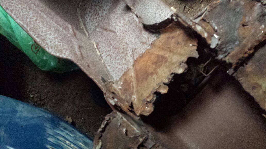

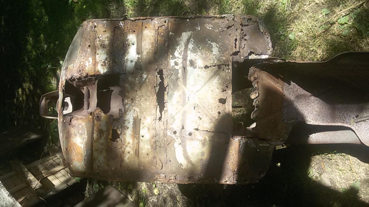

Dj-House Geschrieben 26. Juli 2015 Teilen Geschrieben 26. Juli 2015 (bearbeitet) Guten abend Jungs/MädelsIch habe einen Sprintrahmen bekommenLeider hat da schon jmd gebraten.Jetzt habe ich soweit erstmal alles bleche grob abgemachtUnd dann konnte ich das folgendes sehenAlso Trittbrett einschweißen kann ich aber was ist mit dem Blech hinten,Das über dem hinterrad? Bearbeitet 27. Juli 2015 von Dj-House Link zu diesem Kommentar Auf anderen Seiten teilen Mehr Optionen zum Teilen...
skinglouie Geschrieben 28. Juli 2015 Teilen Geschrieben 28. Juli 2015 Das Reparaturblech vom Rolllerladen hat die Falzbleche zur Spritzwand und links und rechts zum Rahmen dran... wenn da zu wenig zur Bodenblechlinie steht schnell selbst dengeln? Gestrahlt ist da aber schon? Nicht daß da gar nix mehr übrigbleibt danach... Link zu diesem Kommentar Auf anderen Seiten teilen Mehr Optionen zum Teilen...
discotizer303 Geschrieben 28. Juli 2015 Teilen Geschrieben 28. Juli 2015 Gestrahlt ist da wohl noch nicht.Wenn ich mir im Bild links die Gammelungen bis zur Motoraufnahme anschaue,wird mir ja fast schlecht.Auf jeden Fall sollte der TE mal schauen, wie es zwischen den Blechen rund umdie Motoraufnahme aussieht. Da gammelt es ja gerne. Das nachgefragte Blech kann man sich ja wirklich selbst dengeln, bzw. bei einemBlechpatscher entsprechend richten lassen.Für den Tunnel, falls benötigt, gibt es ja Reparaturbleche. Link zu diesem Kommentar Auf anderen Seiten teilen Mehr Optionen zum Teilen...
Dj-House Geschrieben 2. August 2015 Autor Teilen Geschrieben 2. August 2015 (bearbeitet) Die motor Aufnahme wurde schonmal gemachtIch werde mir die fertigen bleche kaufen für die motoraufnahmeUnd dann die obere schweißen Werde berichten Bearbeitet 2. August 2015 von Dj-House Link zu diesem Kommentar Auf anderen Seiten teilen Mehr Optionen zum Teilen...
