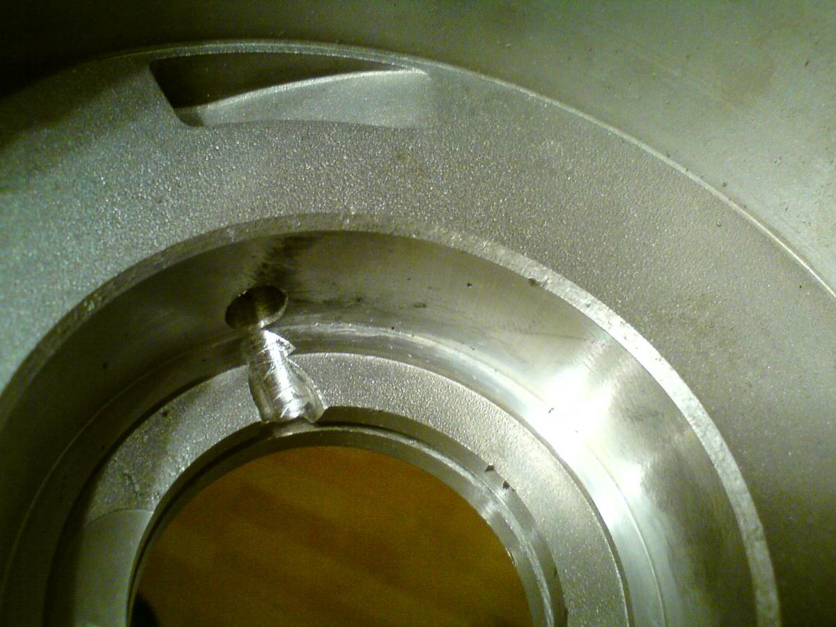

Ich bin absolut deiner Meinung, das juckt so nicht wirklich - aber weißt du wie weit das Loch nach innen geht?
Wären das jetzt 250,- Gehäuse, ok,  ... sinds aber nicht!
ja, kann dich schon verstehen, mich selbst würde es nicht jucken, weil halt keinen einfluß auf funktion - zumindest nach dem bild. aber wenn du es nicht eilig hast, tauasch es.

Bei Lunkern im Kurbelgehäuse werde ich aber nervös

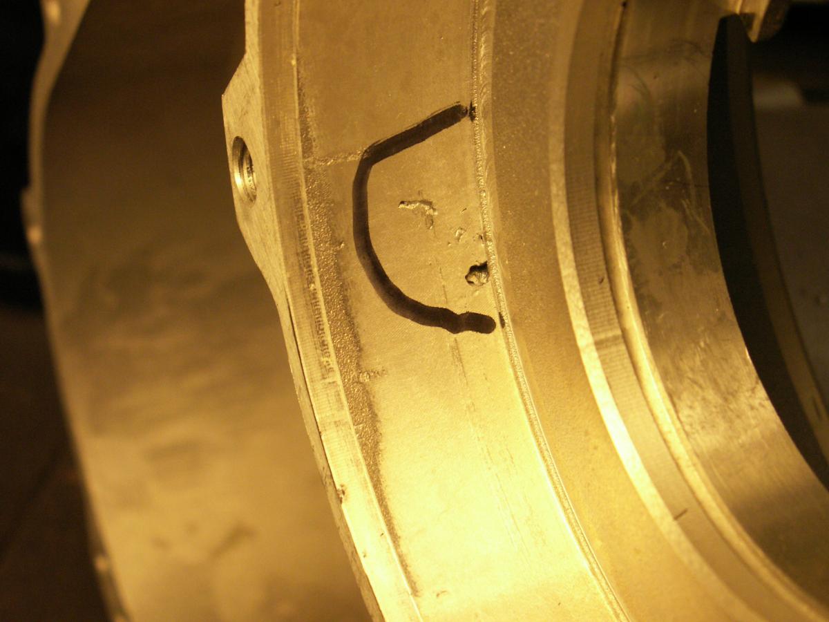

Mein Gehäuse ist auch endlich gekommen. Die Große Hälfte ist tip top, da konnte ich keine Mängel/unschöne Details erkennen. Aber die LiMa hälfte hat kleine Lunker und eine nicht ganz so schöne Dichtfläche im unteren Bereich neben der Ölablassschraube. Hier die Bilder:
Die Dichtfläche ist bei der Bearbeitung nicht ganz sauber geplant  worden, da werde ich die Dichtung mit Dichtpaste auflegen damit es richtig dicht wird.

Diese kleinen lunker sind im Bereich des LiMa Simmerrings. Den Dichtring werde ich mit einem Dichtmittel einsetzen, so kann nichts passieren. Bin froh, das die Lunker nicht im vom LiMa-Lager beanspruchten Bereich liegen, sonst würde ich es wohl auch zurückschicken.

Ich muss T5Pien Recht geben. Für 500 Euronen kann man ein "Mängelfreies" Gehäuse erwarten.

habe gerade Dein Bild von der Dichtfläche noch einmal genauer angeschaut, bei meinem Gehäuse ist es genau die gleiche Stelle... scheint wohl ein Programmierfehler der CNC zu sein...
Ja, das sieht 1:1 genau so aus. Ist deutlich spür und sichtbar. Die haben ihre Prozesse noch nicht wirklich im Griff. Ist halt blöd, wenn man einfach so weiter macht und die Dinger auf den Markt schmeißt. Irgendwie werd ich das Gefühl nicht los, dass Pinasco zuerst die ganz guten rausgab und durch die Nachfrage jetzt die von hinten aus der Ecke auch noch vertickt. Is natürlich nur Spekulation.
