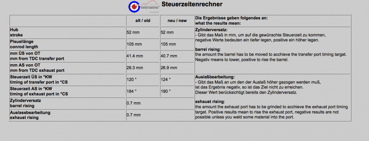

Ohne nun von Steuerzeitengöttern gesteinigt zu werden hab ich mal auf race-base gerechnet.
Ist das reeel? 0,7mm nach oben erscheint mir ein plausibler Wert oder?

edith hat das gleiche auch mal mit 54mm hub gemacht... verrückte werte?

weiß ich jetzt nicht, ob das so hinhaut mit den Werten. Mir kommt dein ÜS Wert für einen Malle recht niedrig vor, mir sind eher so 124-126 Grad geläufig, kann mich aber auch irren. Wenn du die Möglichkeit hast geh auf 54 oder 56,5mm Hub, das macht schon einen guten Unterschied zu 52 und Du kannst schön mit den Dichtungen spielen. Schau mal in das T5 Motorerfahrungstopic, da sind viele gute Infos dabei.

Habe halt den Wert angenommen den ein 172er ggf. Standardmäßig laut Mr. Google hat :-)

Race Base schön und recht, letztendlich hilft nur (probehalber) zusammen stecken, mehrmals mittels Gradscheibe sauber messen, Mittelwert nehmen und dann ggf mit Dichtungen nachlegen.
