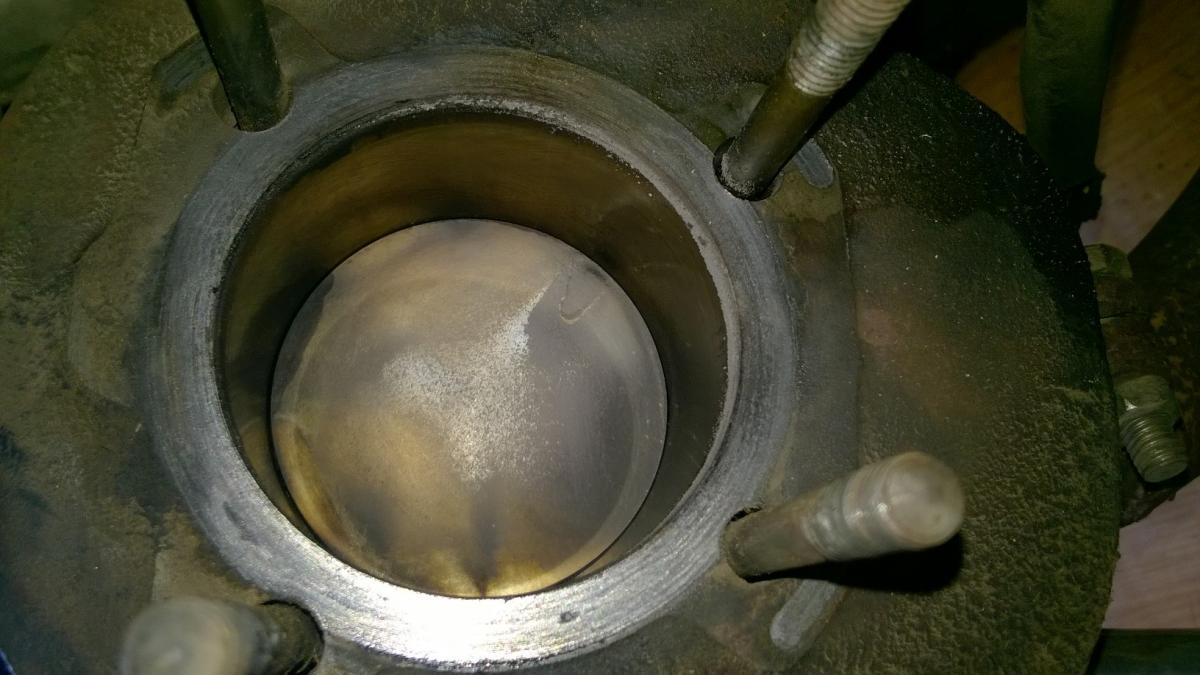

Hier erst mal die Bilder.
Aus heutiger Sicht würde ich auch wieder zurück auf 118HD und W4CC gehen und die Zündgrundplatte mal tauschen  (Hatte hier in der Vergangenheit auch so meine Erfahrungen gemacht)

Simmering Lima liegt außen? Für den Kulu müsste ich natürlich alles rausrupfen
PS. Die Kerze mit dem blauen Hintergrund ist die W5CC nach 200km unter last
