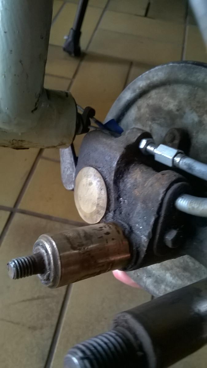

als ich den V50 Stoßdämpfer runtergebaut habe, ist die Messingbuchse draufgeblieben - Neuer Dämpfer ist noch nicht da - Muss die Messingbuchse runter oder bleibt die drauf ?

Viel Spaß dabei! Blieb bei meiner auf drauf und wollte nicht runter.... Hab' mich ja immer gefragt, wofür ich eine Eisensäge brauche, jetzt weiß ich's!
Wenn das Werkzeug schon rumliegt ?!?
mit nem Heißluftfön warm gemacht und runtergezogen. Ging ganz gut. Als Zentrierung die M8er Mutter drauf lassen. Oder besser wäre es ne längere ( so wie bei der PX Plastikzylinderhaube ) draufzuschrauben.
post-9643-0-93980700-1438769458_thumb.jp
post-9643-0-20334800-1438769480_thumb.jp
also mit nem Hammer würde Ich da nicht drangehen...Wärme ja.Ansonsten Dremel oder irgendwie nen Schlitz reinmachen.Dann auseinanderdrücken fertig
Wieso nicht? Die Schwinge ist da hartverchromt, die Buchse ist weiches Messing. Mit dem Hammer lockerst du den ganzen Gammel, weswegen er festsitzt, und klopfst gleichzeitig das Messing platt, so dass der Durchmesser größer wird und er von alleine runterfällt.
Aber kannst gerne Gründe nennen, die dagegensprechen. Nur solltest du sie auch nennen. :sly:
Bei mir hat anschliessend an der Schwinge nix gefehlt. Bin mit dem Roller viele tausend km gefahren, ohne Auffälligkeiten.
Habs mitm Heißluftfön warm gemacht und dann kannst es mit Rohrzange loesen. Hat schon 2x Super geklappt :)
