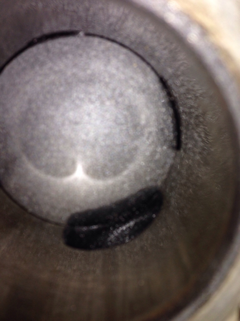

Ist die Kompression vorhanden? Mal schnell den Zylinderkopf runter und die Laufbahn angeschaut.

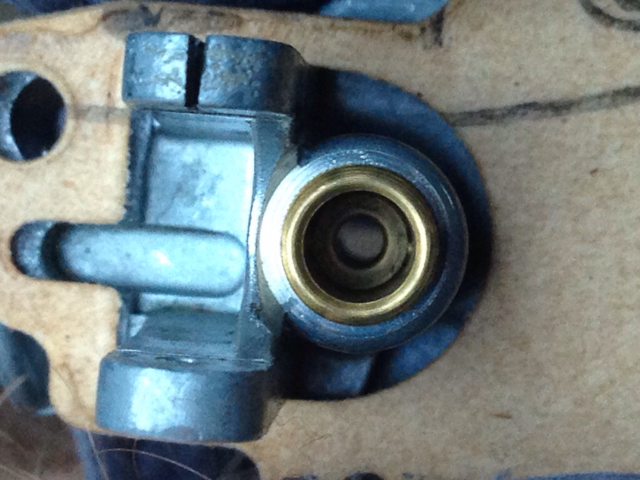

Schau dir mal die Dichtfläche vom Schwimmerventil an und poste doch mal bitte die verdammte Bedüsung.

Bitte auch mal Kopf abnehmen und Kopf und Kolben fotografieren.

+ Dichfläche Schwimmerventil ist sauber (siehe Foto)
+ Schwimmernadel alt und neu ok (siehe Foto)

Zylinder ist astrein, laufflachen glatt wie ein babypopo. Zylinderkopf zwar verwatzt aber ok. Leichte Ölrückstände am Zylinder oben, aber Dichfläche sauber!
