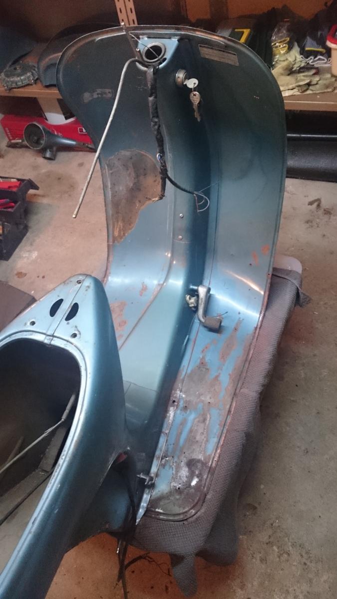

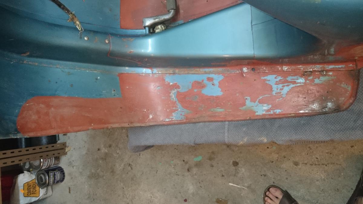

Endlich die Freilegung beendet,soweit alles im grünen Bereich.

Stand heute wollte ich die blanken Stellen nur konservieren,aber wer weiß....
Hab ja jetzt die passende Farbe,könnte also beilackieren,ist aber noch nicht final entschieden. Ist Deine auch ne Schwedin? GL?
Hab meine blanken Stellen mit Oxyblock (in homöopathischer Dosis) behandelt. Vorher mit DEOX entrostet, und natürlich mit Aceton freigelegt und entspachtelt...

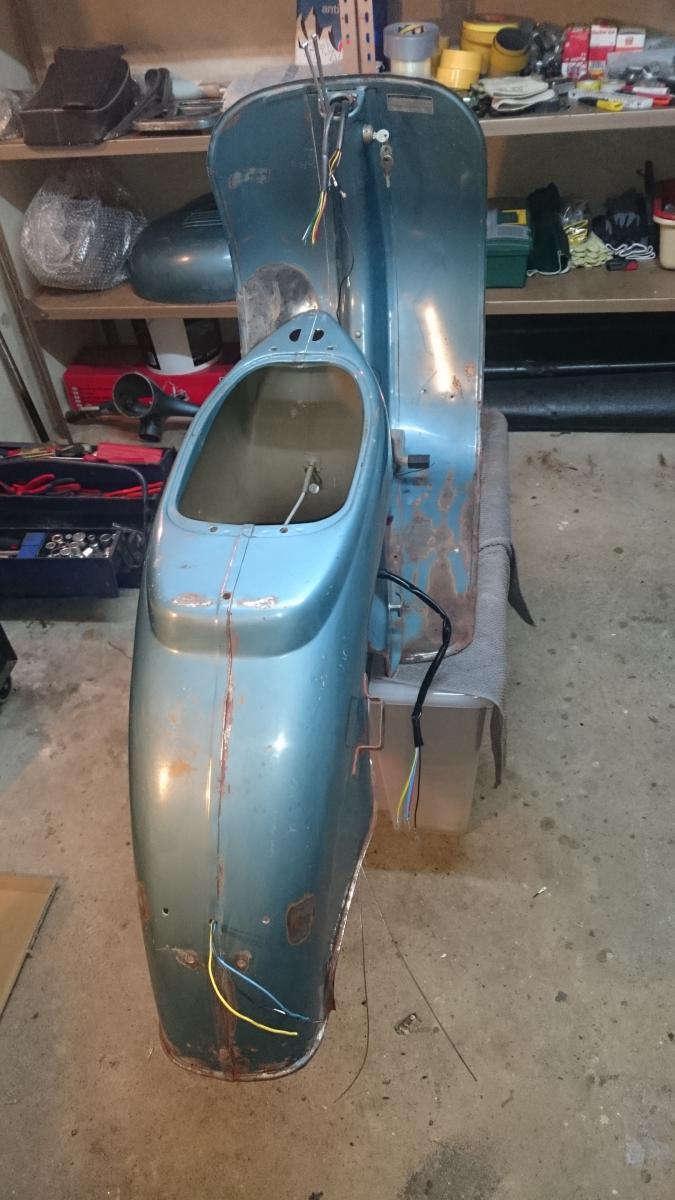

Nach zwischenzeitlich anderer "Baustelle " mal wieder Hand an die Schwedin gelegt.
Neuen Kabelbaum und Züge eingezogen und mal das Blech leicht poliert. Mehr muss für meine Ansprüche nicht sein,glänzt schon genug.
