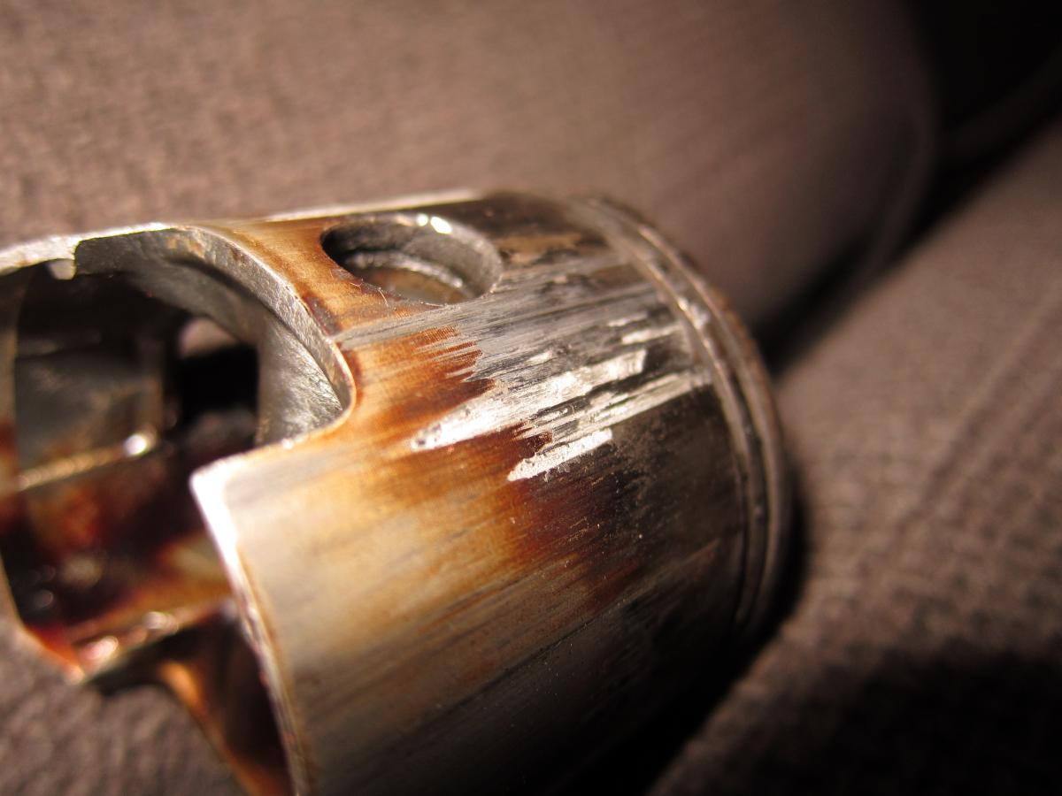

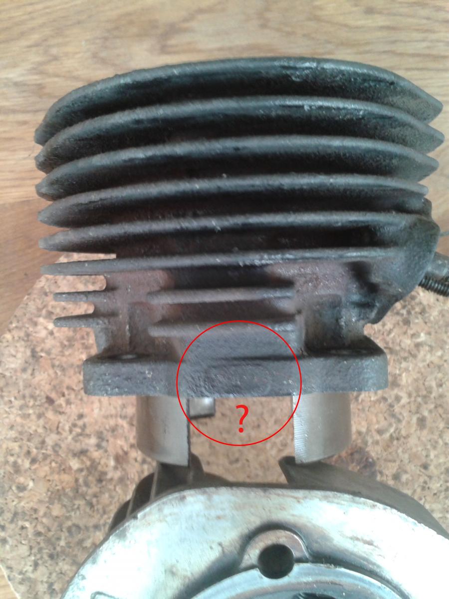

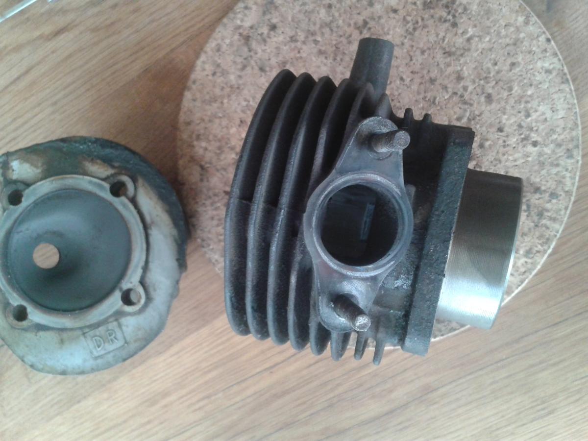

Ich fahre eine V50 Rundlampe die schon immer ziemlich genau 70 fährt und nachdem ich gestern einen kleinen Klemmer hatte, habe ich den Zylinder abgenommen, von dem ich immer dachte dass es ein 75er DR ist.

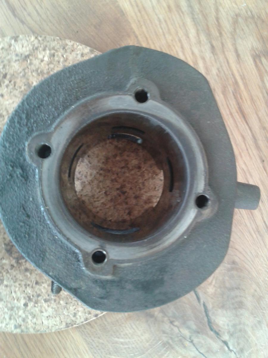

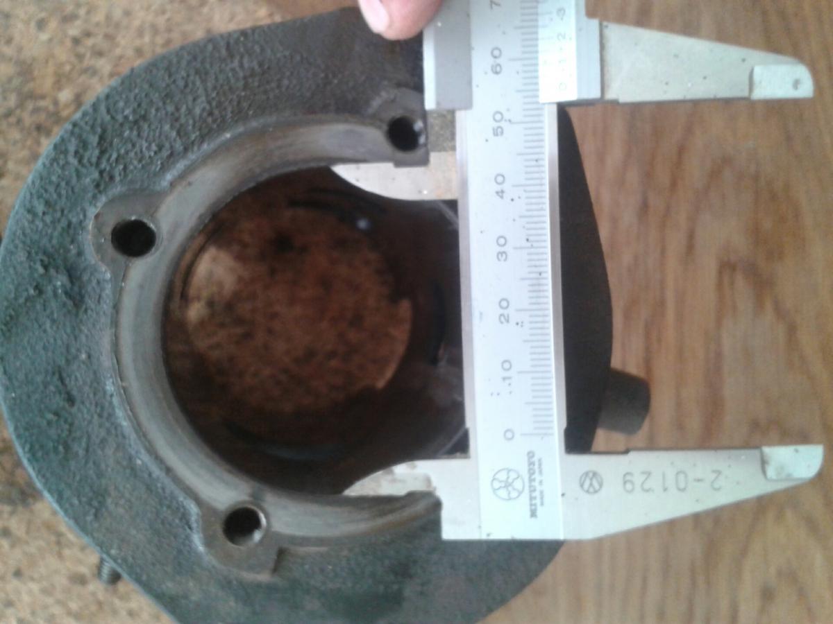

Auf dem Alu-Zylinderkopf steht DR. Der Zylinder selbst sieht äußerlich genau so aus, wie ein 75ccm DR, es steht aber nirgends DR drauf. Die Form ist aber exakt gleich. Allerdings hat der gusseisen Zylinder einen innendurchmesser von 55,0mm und 3 Überströmer. Ich habe gerade eine Stunde lang gegoogelt und finde diesen Zylinder nicht.
Es gibt einen 102er DR mit 55mm Durchmesser, der hat aber 6 Überströmer. Den gleichn mit 3 ÜS habe ich nicht gefunden. Nun wundert es mich natürlich auch etwas, dass ich seit über 1000km nur 70 fahren kann, wenn sie einen 102er Zylinder drauf hat. Und die E-Zündung und der Vergaser sind eingestellt und in Ordnung.
Kann mir jemand helfen und mich mal aufklären, mit was ich da eigentlich herumfahre?

Evtl DR erster Stunde? Die Italiener haben ja haufenweis Zylinder & Auspuff Anlagen gebaut die heute nur noch ein Archäologe kennen würde.

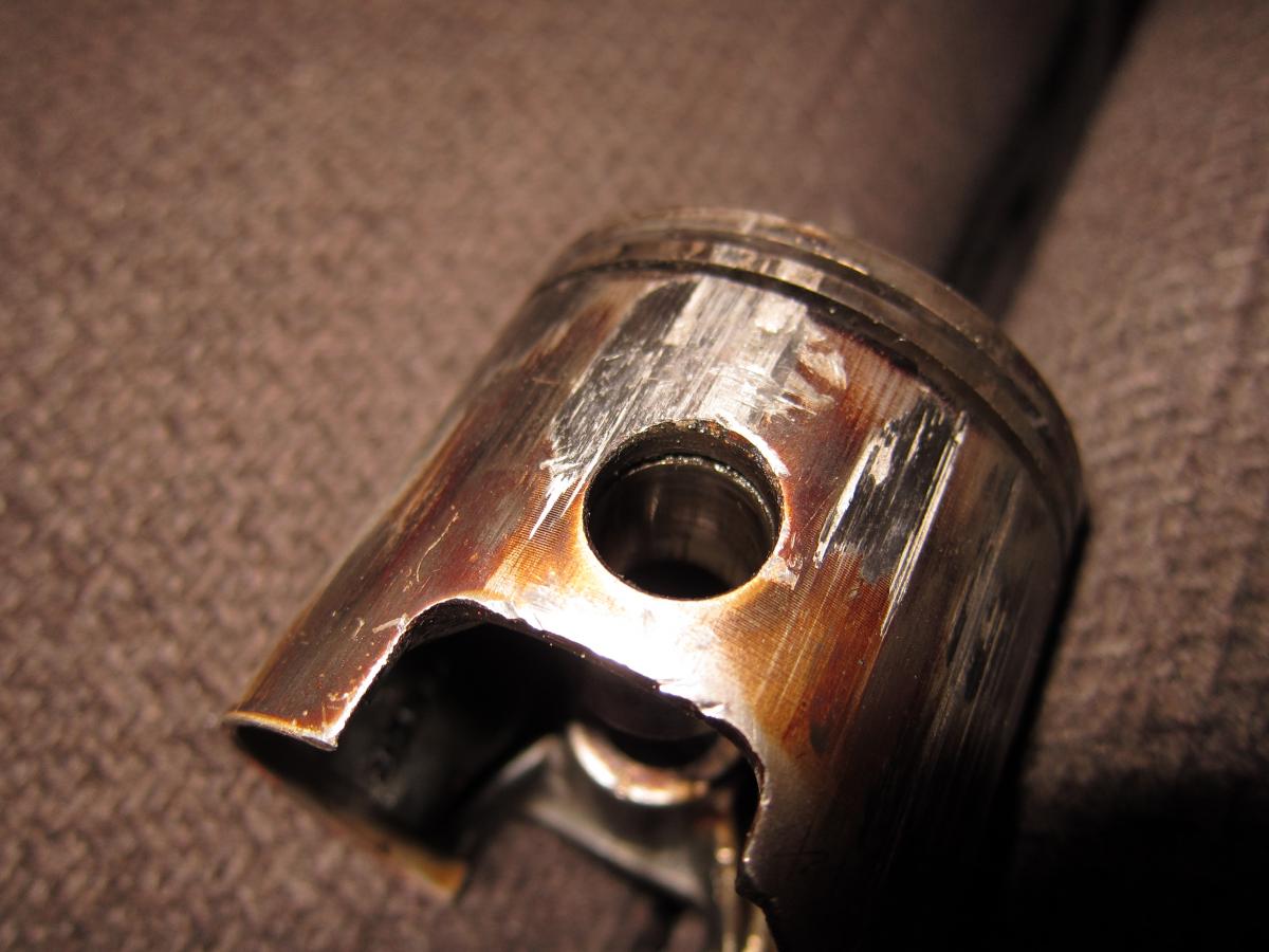

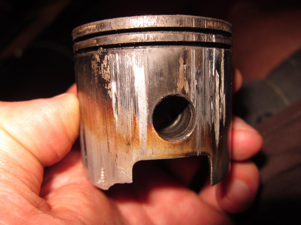

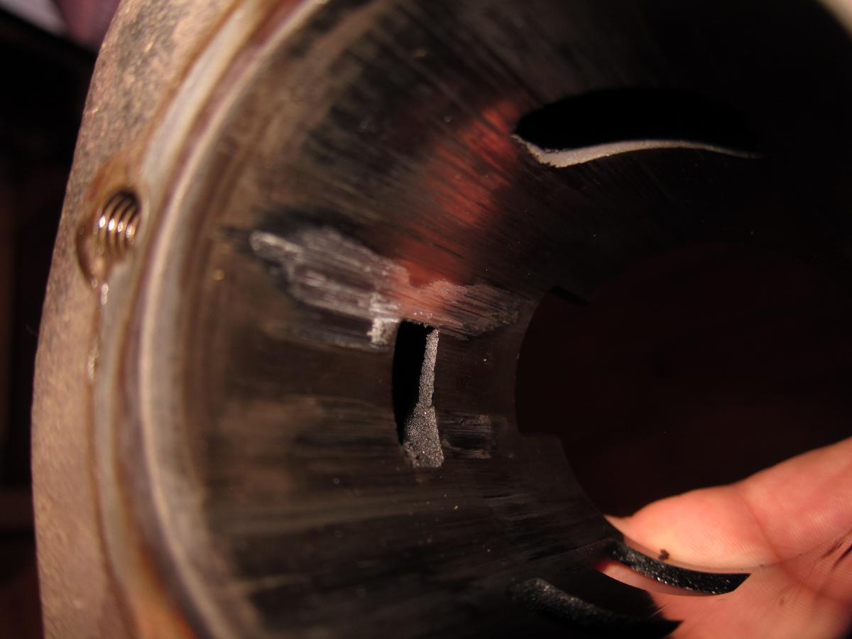

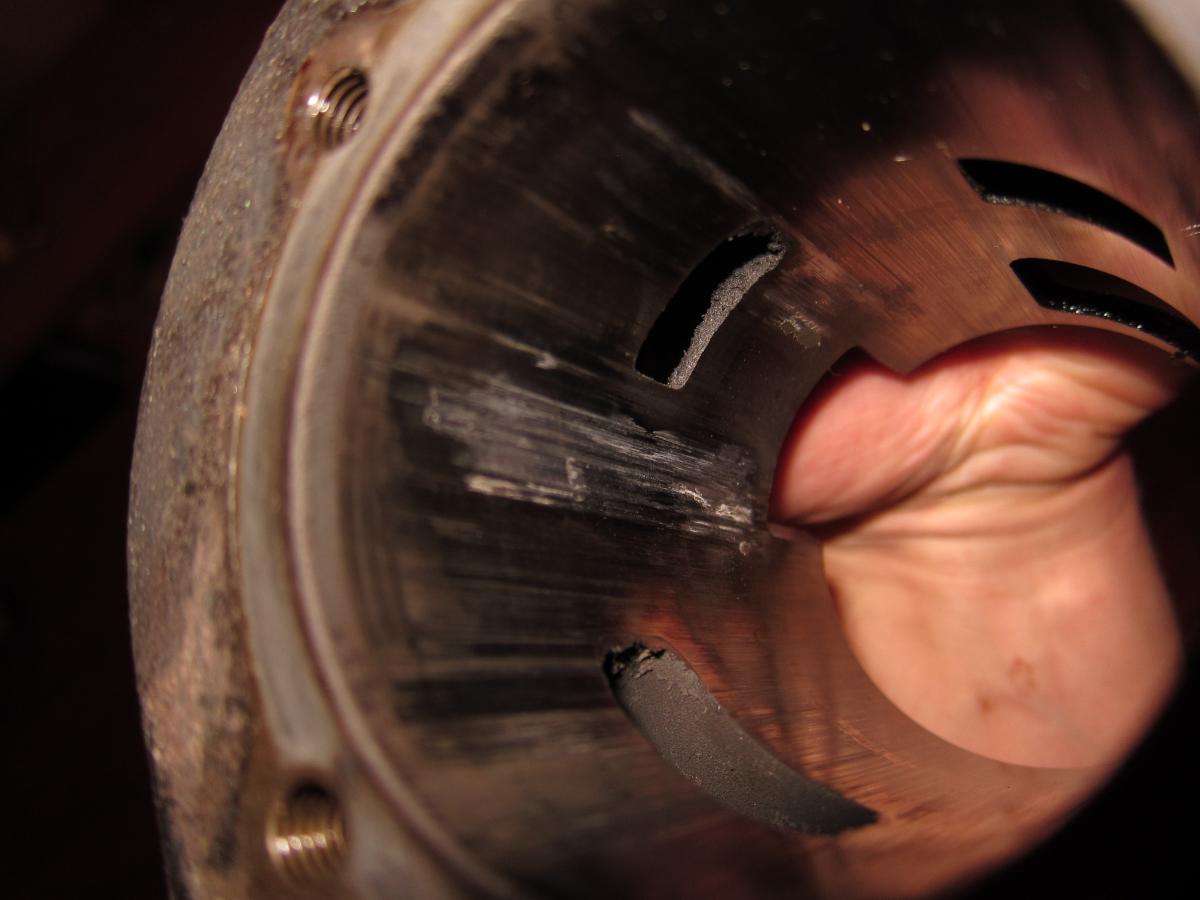

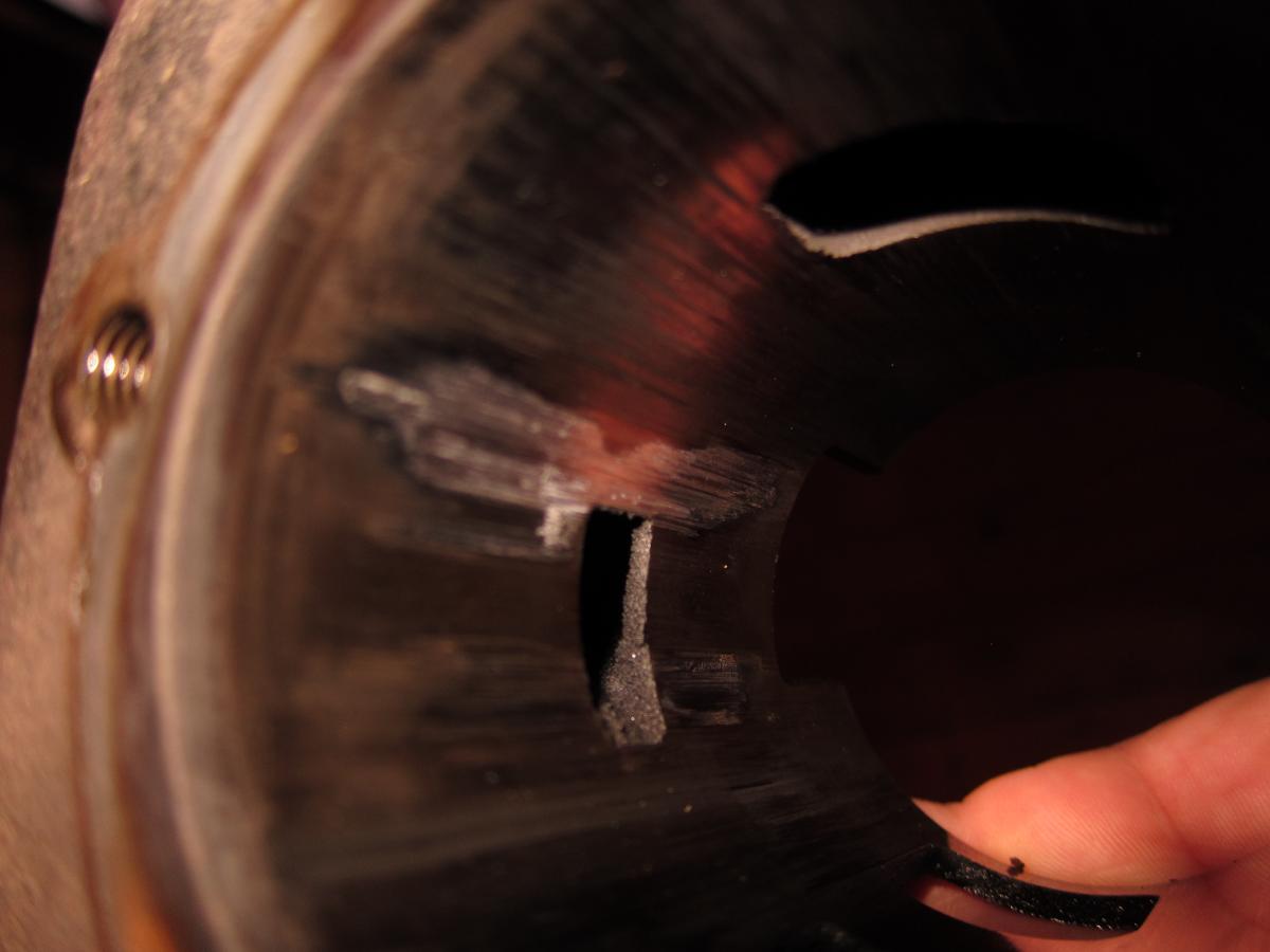

Ich bin das setup wie gesagt auch schon über 1000km gefahren. direkt vorher wurde der motor überholt und natürlich auch alle siris getauscht. Ich hab öfters längere touren so um die 100km gemacht und sie lief einwandfrei. aber gestern ist sie nach 20km extrem heiss geworden, so dass die zylinderabdeckung geschmolzen ist und hatte dann den klemmer. dass sie so heiss ist, habe ich allerdings erst nach dem klemmer gemerkt. Da ich nichts am gemisch, einstellungen oder setup geändert habe, wundert mich das natürlich etwas.

Wenn ich mir die Verfärbungen des Kolben ansehe, waren die Ringe auch schon nicht mehr die Besten.
Kauf dir einfach einen neuen Zylinder und gut ist das. Da noch lange schleifen usw. ist nicht wirklich rentabel.
Check aber vorher ob der Exodus nicht wegen defekter Siris war.
