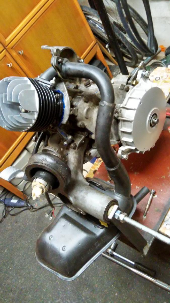

Motor ist soweit zusammen, habe mich mal drei Abende eingesetzt.Sito+ ohne Amsel musste ich umarbeiten/ anpassen, passt ja Org. garnicht. Auch diesen Auspuffkrümmer nachgefeilt.
HD erst mal 80 zufett?:dann 78; 76 ...
post-51732-0-11762900-1442003945_thumb.j
post-51732-0-74418800-1442004014_thumb.j

Wenn du den ansaugtrakt vor drehschieber vergrößerst, kannst du auch einen 19er ass verbauen.dann musst du den vergaser, den du ja eh manipulieren willst nur noch an den 19er anpassen.
Lief bei mir damals top mit 85ccm und banane.ich hab den vergaser damals nur an den ass angepasst.
Da ist der schon Trichterförmig mit ca. 30x45. Hab nur entgradet.
Mit dem Sito vielleicht nicht, wenn du mit einer HD 80 anfängst.
Merken tust  du dies, wenn der Motor beim ausdrehen anfängt zu Sperren!
Ist dann halt die Frage, erst vorsichtig einfahren, oder sofort belasten, damit du feststellen kannst ob die Bedüsung paßt!
Mit der Übersetzung 3.72 sollte so was bei +/- 70 mit bei 7000 U/MIn raus kommen.
Sito+ ist offen. Werde beim beschleunigen im 1/2 bis 3/4 Gas das zögerliche Beschleunigen u. die Gasannahme auch schon merken, die HD arbeiten ja nicht nur bei 100% Schieber auf.
