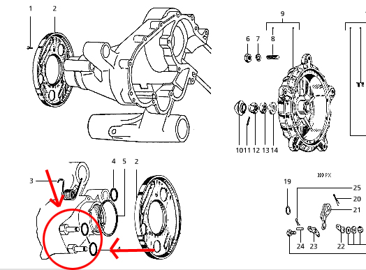

bei meiner 200 er px iris sind mir beim abziehen der hinteren bremstrommel die beiden bolzen wo die bremsbeläge draufgeschoben werden, böse nach innen verbogen. hab mich schlau gemacht und weiß nun dass man die rausdrehen kann . die frage ist ob wer ne alte große motorhälfte nicht mehr braucht, die man schlachten kann, oder kann mir sagen wo ich die herbekomme, und wie man die richtig wieder einschweißt.

Das ist natürlich ein heikle Angelegenheit, wenn der Bolzen da im Betrieb rausbricht.
Ich würde mir eine Nuss aus dem Ratschenkasten nehmen, die da möglichst genau drauf passt, und auch lang genug ist. Dann würde ich versuchen das mit aufgesteckter Verlängerung zu richten. Den Winkel zu kontrollieren ist leider auch nicht so leicht.
sowas bekommst nicht wieder gerade. eine verbogene Welle kann man unmöglich so biegen dass sie wieder 100% gerade ist. D.h. dass dann die Bremsbeläge nicht sauber drauf drehen können und evtl hacken... würde ich nicht machen.
Zieh die Dinger aus, such dir einen Dreher der dir die Teile nachmacht und dann mach die mit einem Presssitz wieder rein.
Sprich der Teil im Gehäuse sollte leichtes übermaß haben, dann Motorblock heiss machen und Welle kalt und rein damit...
Hatte ähnliches problem bei meinem px motor. Lies den pulverbeschichten und durch die thermische belastung und vermutlich öl darunter hat es den bolzen ausgejagen. (Input: steckte in einem deckel einer harley, zum glück nicht auf meine kosten)
Jedenfalls lies ich mir solche bolzen nachmachen und klopfte diesen mit etwas loctite einfach rein. Funktionierte top, ich schau ob ich noch was hab, vl auch das original noch was in der harley steckte
