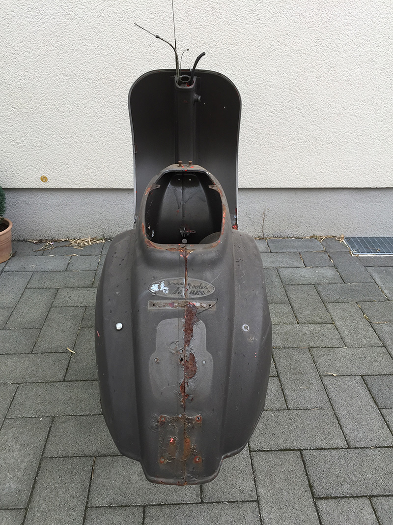

Jetzt möchte ich das Projekt nochmal ganz von vorne angehen. Sie soll neu lackiert werden und der Motor soll auch fertiggestellt werden. Nun habe ich Alles auseinander genommen. Auch habe ich die Alutrittbretten demontiert. Was ich dann zu sehen bekam.... :aaalder:
Ja ich weiß, hätte ich vorher wissen müssen, dass das Blech darunter weggammelt. :-D
Aber nun meine Frage: Welches Reparaturblech brauche ich und wo bekomme ich das Beste her?
Es ist eine V50 N (Rundlicht) Baujahr laut Typenschild und Papieren 1981. Nach Recherche im Netz ist es aber eigentlich nach der Rahmennummer beurteilt eine von 1980.
Anbei ein paar Fotos von der Kleinen:

Ich würde mir alle relevanten Maße des Rollers unter Zuhilfenahme der in den einschlägigen Shops dargestellten Zeichnungen aufzeichnen ( vor allem Abstand Bremspedalaufnahme - Loch Durchführung; Länge gesamt; Breite gesamt; Abstand Verstärkungen zueinander..). Dann vergleichst du deine Maße mit denen aus den Shops. Es gibt bei den Blechen massive Unterschiede, was die Passform angeht.. Die Breite ist wohl eines der interessantesten Maße, da ist eine Nacharbeit nicht empfehlenswert..
