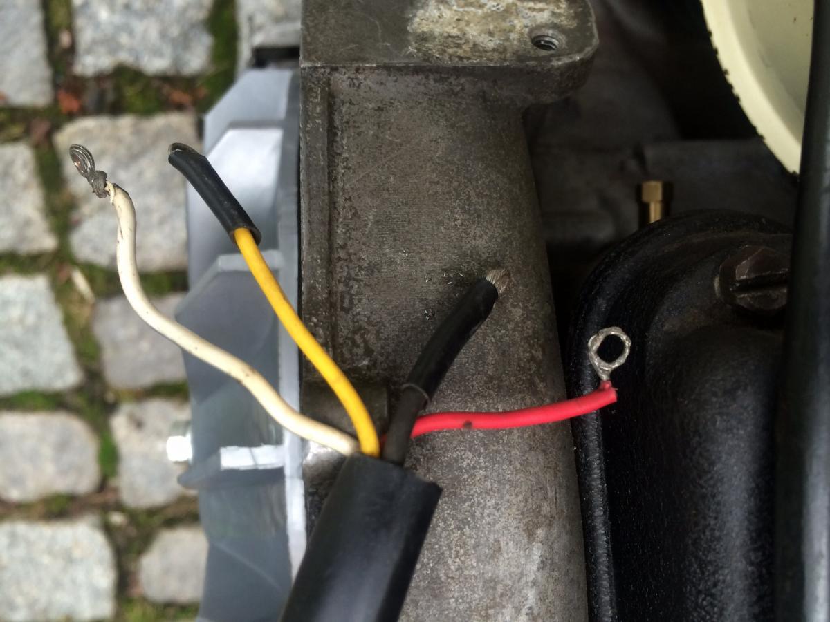

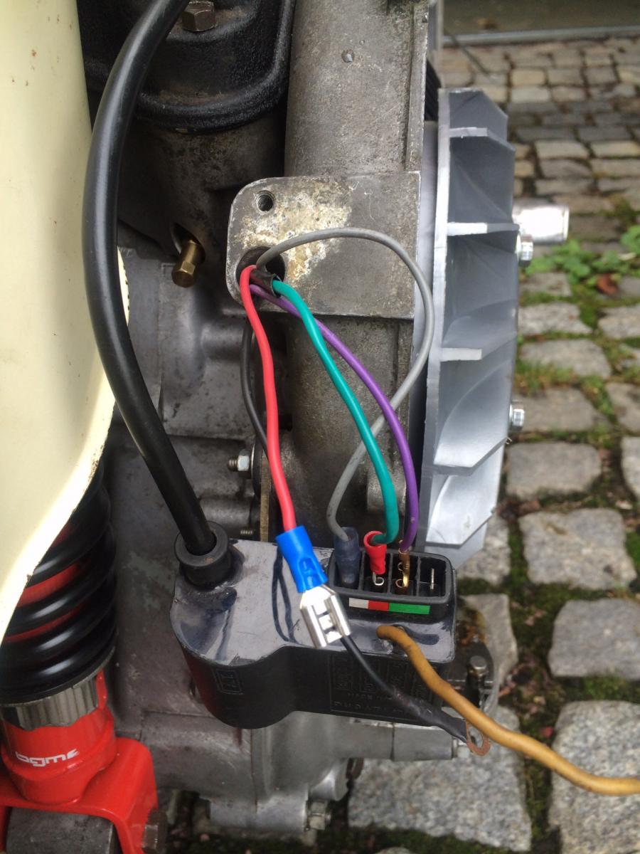

Hab bei meiner GL ( ohne Blinker , ohne Batterie ) den Motor komplett revidiert.
Hierbei habe ich eine Kurbelwelle mit kleinem Konus verbaut, da ich eigentlich 6V fahren wollte.
Nun hab ich mich doch Unentschieden auf 12V umzurüsten.
Hierzu habe ich eine original Bajaj Zündung bei SIP gekauft ( ja, ich weiß)
Die original Bajaj blackbox hab ich durch eine von ner PX getauscht, da sie wohl nicht funktionierte.
Zündfunken mehr als da nun !
Nun zu meinen Fragen.
Hat jemand schon solch ein Umbau gemacht?
Gibt es hierfür vielleicht ein Schaltplan da ich mir vorstellen kann dass die Verkabelung der Blackbox so nicht passt.
Ich würde ungern den original Kabelbaum tauschen wollen.
Danke für jede info
Grüße
O.
