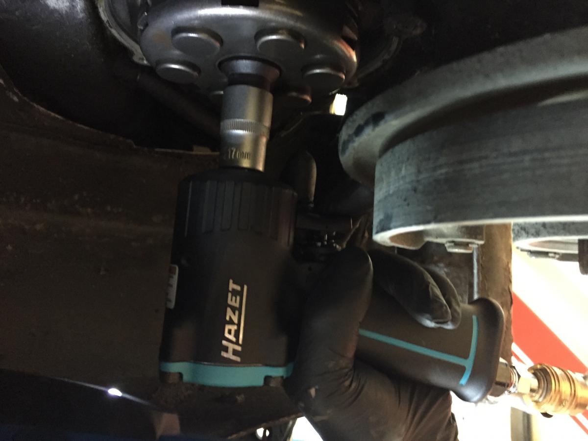

Aber ich hatte immer das Problem, das ich mit meinem Schlagschrauber nie ordentlich/gerade auf die Kronenmutter der PX gekommen bin.
Jetzt hab ich mir nen neuen Schlagschrauber von Hazet zugelegt, der passt wunderbar in den Rahmen rein!
Siehe Bild (das sich mal wieder von selbst dreht)
Vielleicht interessierts ja jemanden.
