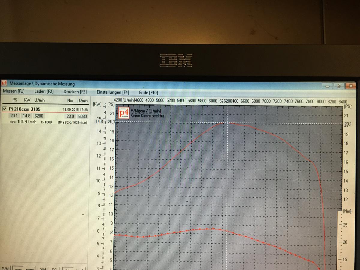

Hier mal ein Diagramm.
Setup
Malossi alt mit Kopfdichtung und Org Kopf
Mazzu Lhw gelippt
24/65 Übersetzung
Elestart Lüra
30mm Dell Orto über Drehschieber
Vergaser läuft noch zu Fett.
zufrieden?

hä? das' doch ne geile kurve. das ding schiebt praktisch immer. wenn du das lang übersetzt, dann läuft der hobel mal eben 120+ als "reisegeschwindigkeit" und lässt sich entspannter fahren als so manche reso-geschichte.
beim vergaser fummeln heute auf der landstraße habe ich mal probiert ab wieviel kmh man da den hahn auf machen kann. bei 30kmh rollend, die beschleunigungseinheit betätigt und der eimer schiebt bis 120 durch. das fand ich jetzt für einen si vergaser und drehschieber nicht doof. der malle motor aus deinem diagramm sollte das dann noch besser können, weil das ding etwas später den peak macht und mehr überhang hat als mein polini.
unten raus hat der alte malle dann vielleicht etwas weniger drehmoment als der polini in diesem fall aber nach 6000 bleibt der malle dann doch deutlich weiter oben in drehmoment und leistung. also alles in allem schon ein ziemlich fetter motor finde ich.
Bearbeitet von wheelspin

Nö,ist von mir,war zum Testen des BBT-Prototyp. ;-)
Ich fahr auch eine Vorserie der BB Touring (Viton-Flansch statt Klemmung) auf meinem daily driver-177ccm alu pinasco, SI 24, kleine DDOG Kupplung mit 23Z DRT Ritzel. Nur durch den Wechsel von original Topf auf BB satte 10kmh schneller...110 kmh in allen Lebenslagen. Lautstärke ist absolut Innenstadt tauglich!
