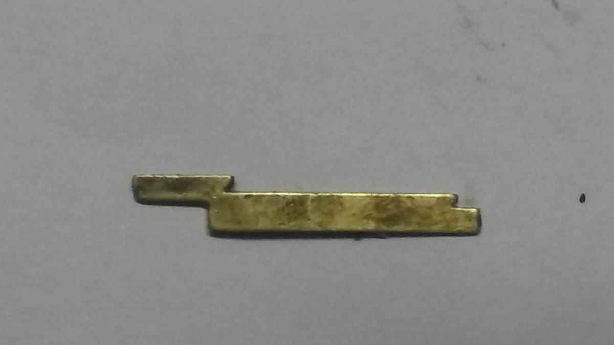

Ich habe heute die Zündschlossabdeckung bei einer XL2 gewechselt.
Obwohl ich versucht habe, mir beim Ausbau  genau zu merken wie und wo dieses 2-3 cm großes Messingplättchen  eingebaut warl, bekomme ich es nicht hin.
Es funktioniert zwar alles ohne dieses Teil, doch wird es  bestimmt eine Funktion gehabt haben.
Eine Seite diese Plättchen hat eine längere, die andere eine kürzerer Verjüngung.
Beim Ausbau hat es nicht flach zwischen Schloss und Abdeckung gesteckt, sondern hochkant.
Welche Funktion hat diese Teil und wie wird es wieder eingebaut.
Nur zur Info, die neue Schlossabdeckung hat  innen mehr Aussparungen wie das Altteil.
Für die PX habe ich eine Anleitung, da sieht es aber etwas anders aus.
Gruss Ralf

ist Bestandteil von nem Schließzylinder....
ohne können die Sperrstifte entnommen werden...

Kannst du mir auch erklären, wo und wie das Teil eingesetzt wird.
Gehört direkt an den Schließzylinder; ist dort eigentlich "verpresst" und soll so nicht zur Demontage gedacht sein. Das Teil verhindert, dass die Federn und Stifte rausfallen. Haben aber so nicht alle Schließzylinder.
Hat das Teil auch eine Funktion wenn der Zylinder eingebaut ist, oder verhindert es nur bei der Demontage das  die Stifte herausfallen können . Wenn nicht, bleibt es  draußen.
Falls jemand die Möglichkeit hat ein Foto von einem intakten Schließzylinder mit diesem Plättchen zu machen, könnte er es mal hier einstellen. Würde mich interessieren.
Ohne dieses Blech funktioniert der Schließzylinder nicht (bzw. du hättest den Schließzylinder nicht wechseln / einbauen können). Der wird noch von (d)einem alten Schloß sein. Bild hab ich grad nicht zur Hand; dieses Blech haben auch nicht alle Ausführungen (ich meine ZADI ja; GIOBERT nicht). Irgendwo in der Garage liegt sicher noch ein alter Schließzylinder in der Ausführung; hab aber grad keinen Bock, den zu suchen.

Das schau ich mir nochmal an und vergleich meinen Zylinder mit dem auf dem Bild!
Ich glaube aber, dass er etwas anderst aussieht.
Jedenfalls lässt sich der Schlüssel drehen und  das Lenkradschloss rastet ein auch ohne das Teil .
Allen vielen Dank für die Unterstützung!
Ja, das kann anders aussehen. Da gibt es verschiedene Möglickeiten. Das Blech wird aus deinem alten Schloß sein. Leg es einfach weg. Vom neuen Schloß kann´s nicht sein; das würde dann nicht funktionieren.
