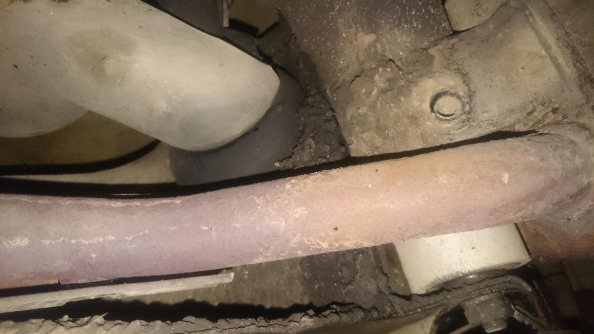

Okay dann ne neue Dichtung...Der vorbesitzer hat es anscheinen besonders gut gemeint und paar Dosen unterbodenschutz über den Radkasten, Motor etc. Verteilt...Wollte den originalauspuff eigentlich nur ausbrennen...Da sich aber bei Demontage des krümmers ein Stehbolzen verabschiedet hat brauch ich nen neuen auslassstutzen....Der wäre beim sito plus schon dabei....hmmm bin mir nur nicht Sicher ob der sito lohnt oder ich nur den auslassstutzen kaufen sollte und wieder bissl spare....

Ein ausgebrannter Pott rostet gern mal schnell weg, weil das Blech dann ausgeglüht ist. Wenn der Pott wirklich dicht ist, kann ein neuer nicht schaden.
Solltest du nur 'nen Auslaßstutzen kaufen wollen, nimm original Piaggio. Die Nachbaudinger haben mitunter eine grottige Gussqualität und brechen schon beim Anschauen.

Meine Frage jetzt...wie bekomme ich die Pampe die der Vorbesitzer nicht nur in den Radkasten(sieh Foto oben) sondern vor allem innenseitig am Motor verteilt hat
am besten runter.....kratzen geht aber gibt's da ein Mittelchen das hilft?

Die Unterbodenpampe musst entweder mühevoll runterpulen, oder den ganzen Motor raus, zerlegen und die Einzelteile mit dem Hochdruckreiniger bearbeiten.

Wie ich die Motorabdeckung abgenommen habe hat mich allerdings der Schlag getroffen. Mein Vorbesitzer hat nicht nur im Radkasten
Bitumen Unterbodenschutz verteil sondern über den ganzen Motorblock und sogar noch am Zylinderfuss + überall wo er ihn, ohne die Motor
Abdeckung abzunehmen, reinbekommen hat...Noch dazu haben sich Weizengräser und Wiese mit reingebacken...
Naja 1 Dose Bremsenreiniger, 3 Aldizahnbürsten, ne Spachtel, zig Lappen und 1,5Std. später kann man zumindest wieder alle Schrauben sehen. Um den
wieder normal zu bekommen hilft nur noch Strahlen...(das funktionell ja momentan ned nötig ist)
Die Probleme die ich hatte lagen an einer defekten Zylinderfußdichtung / wahrscheinlich konnte durch die kiloweise Bitumen UBS die Wärme nicht
