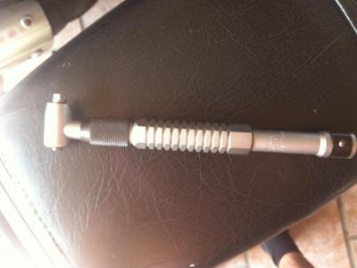

Was gibt es da so vernünftiges, das auch halbwegs leistbar ist? Her mit den Erfahrungen....
Elektro bevorzugt...
LG

das Winkelstück von Artco, sieht denen von Joke (Dip Profil) sehr ähnlich, denke das qualitativ ebenbürtig mit denen von Joke
www.joke.de (online Katalog)
von Joke habe ich mein Winkelstück schon ü 35 Jahre im Einsatz, einfach unverwüstlich,
hat allerdings seinen Preis, da musst schon mit über € 450,- Endpreis rechnen.
Dann benötigst noch biegsame Welle, Hängemotor Fußregler, (da gibts aber ein Vorteilspaket, ohne ein Handstück)
oder das System mit Mikro-Motore,
Qualität hat halt seinen Preis :cheers:
lg
@brettabretta:
du musst das ja auch so sehen das ein Winkelstück auch stabil sein MUSS. Ersten wegen den Drehzahlen und zweitens wegen der Kraft die du da aufbringst. So billig Handstück mit Welle für den Dremel habe ich auch und verwende es eigentlich nur beim Finish. Wenn richtig Span fallen soll brauchst was stabiles. Und das dient wir dann, gute Pflege vorausgesetzt, eigentlich ewig.

und wenn du mal verkantest, hauts dir mit viel power direkt den zylinder platt
beim fräsen mit einem winkelstück nehm ich die schwächste maschine die ich habe.
mir ist es lieber, der fräser bleibt beim verkanten stehen, als das mir eine powermaschine das handstück unkontrollierbar wegkickt.
Genau deiner Meinung. Eigentlich ist es ja auch nur ein sehr schmaler Bereich wo man mit den handelsüblichen Sachen nicht hinkommt....

zum meinen handstück hatte ich einen 80 W
hatte gerne 200-500 W und viel schwungmasse. und mindestens 18000 rpm
kumpel hattest eine ähnliche handstück wie Langtuning.
der hat selber gebaut eine federbelasteten kopf. überhaupt keine vibrationen oder so. einfach super.
ein federbelasteter kopf wäre super. der würde halt das rattern und verkeilen, bzw. die nicht mehr kontrollierbare fräserflucht verhindern
proxxon 90 gradschleifer wuerde ich mittlerweile im allgemeinen von abraten. ich hab das ding auch. ich megaselten im einsatz, weil zu schwer und unhandlich. ich nehme fur solche sachen was mit druckluft. macht zwar kaum meter aber fuer die abschlussarbeiten okay
Wie der PXler schon angedeutet hat,
wenn der Fräser einhakt, ist das Winkelstück nicht zu kontrollieren.
Wenn man da beim Feinfinish ist, ist das schon ärgerlich. :-D
Dies passiert beim Gleichlauf-Fräsen, du kommst aber manchmal nur in dieser einen Position in den Kanal, z.B. den Strömer. :-D
Der Überströmkanal auf der anderen Seite fräst dann im Gleichlauf, da lässt sich super fräsen.
Hier hab ich mir schon oft Fräser gewünscht, mit entgegengesetzter Schneiden-Geometrie,
und in der Drehrichtung umschaltbarem Motor,
das wäre das Nonplus-Ultra :thumbsup:, vielleicht gibts da was????? :-)

ich verwende immer die Diamant schleifstifte,
eigentlich beim alles anderes als grob-ausräumen von kanäle etc. zb überströmer ausgleichen etc.
guck mal Diprofil. die halten sogar länger als eine hartmetall frässtifte. und macht keine sorgen mit nicasil abbrechen etc.
von formen ist auch die pferd policap sehr gut, gibts mit 3 mm schaft und im verschiedene grösse. ist leider ganz teuer wenn mann nicht 50 stck kauft
@Helmut
mit eine elektromotor ist das schon ganz einfach die drehrichtung ändern
ich weiss auf jeden fall das mann können bestellen Menlo fräser mit linksverzahnung

Hi Truls,
danke für den Tipp, mit den linksverzahnten Fräsern :cheers:
LG
Helmut
