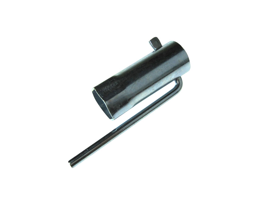

Ich bevorzuge den guten alten Zündkerzenschlüssel vom Puch Maxi, der geht überall eini.

Meinst du so einen?
http://www.puchshop.de/image/data/gereedschap/puch-bougiesleutel-1.jpg
