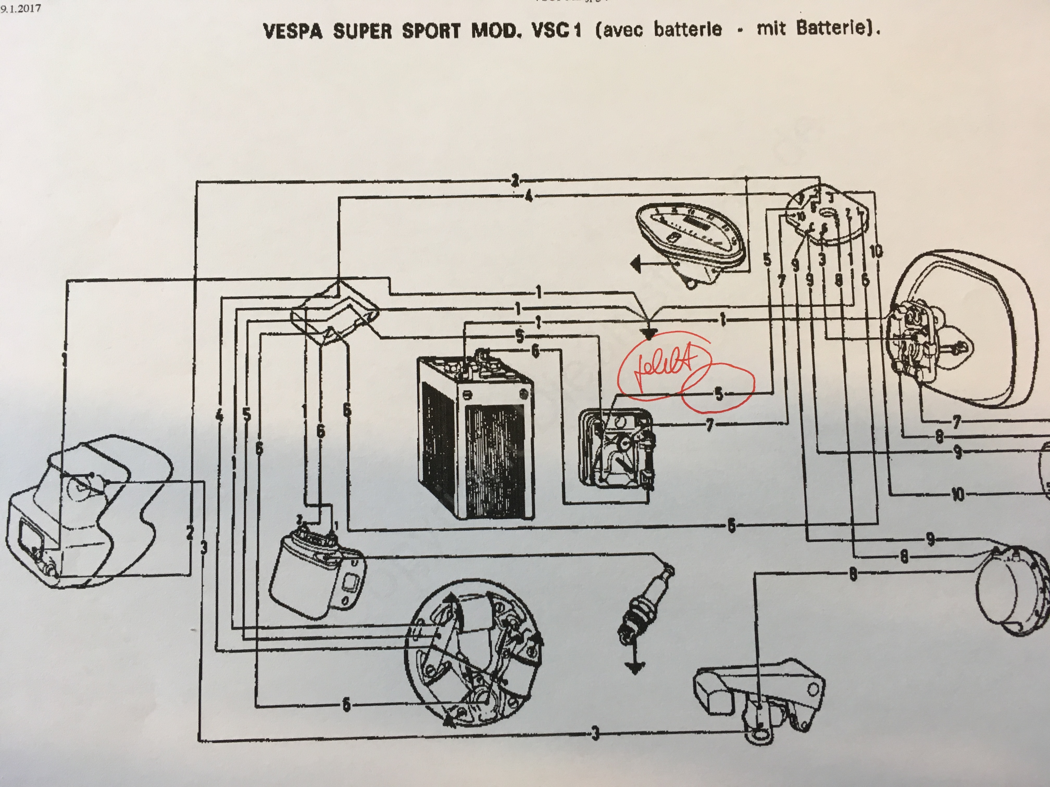

Habe noch eine Frage an die Elektrikcracks hier, da ich eine vollrestauration meiner Rally mache und den Kabelbaum neu fertigen will:
Mein Kabelbaum sieht genauso aus wie der von der SS 180 (ausser kleinen Frababweichungen, jedoch fehlt folgendes Kabel, siehe Bild. Kann es sein dass dieses Kabel auch mitverantwortlich ist zum Laden der Batterie (meine Batterie war obwohl neu defekt, wurde aber kulanterweise ausgetauscht: die war nach dem Winter obwohl ein-zweimal geladen am Ctek ohne jeglichen Saft bzw Funktion), oder für was wäre dieses Kabel?
