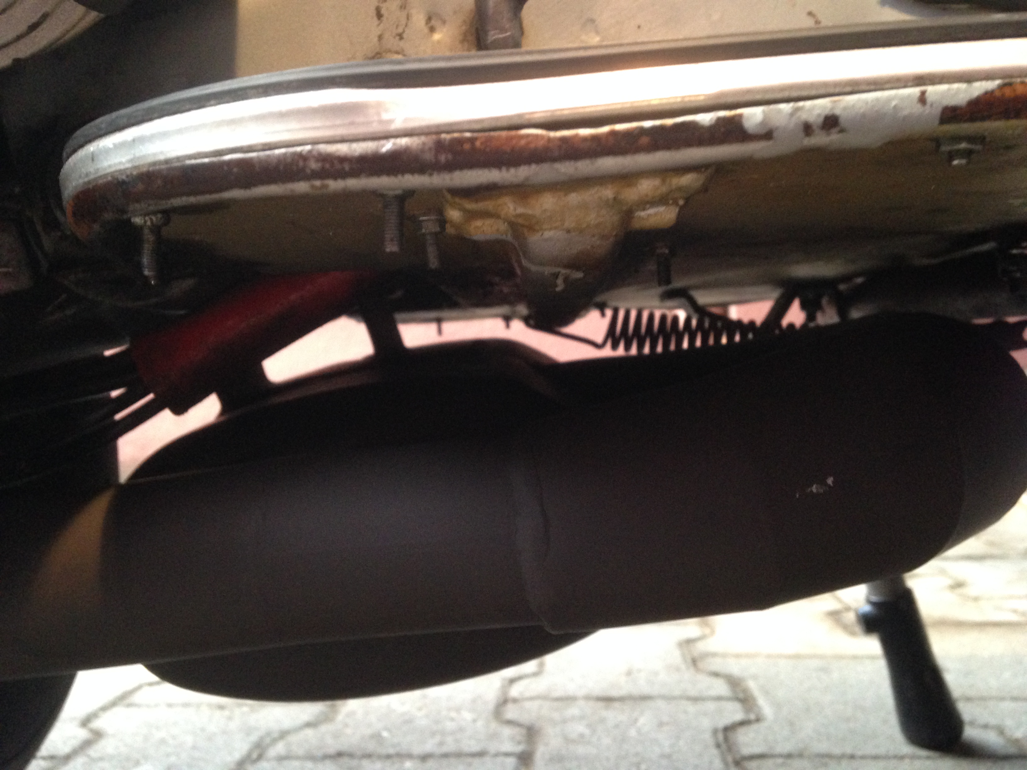

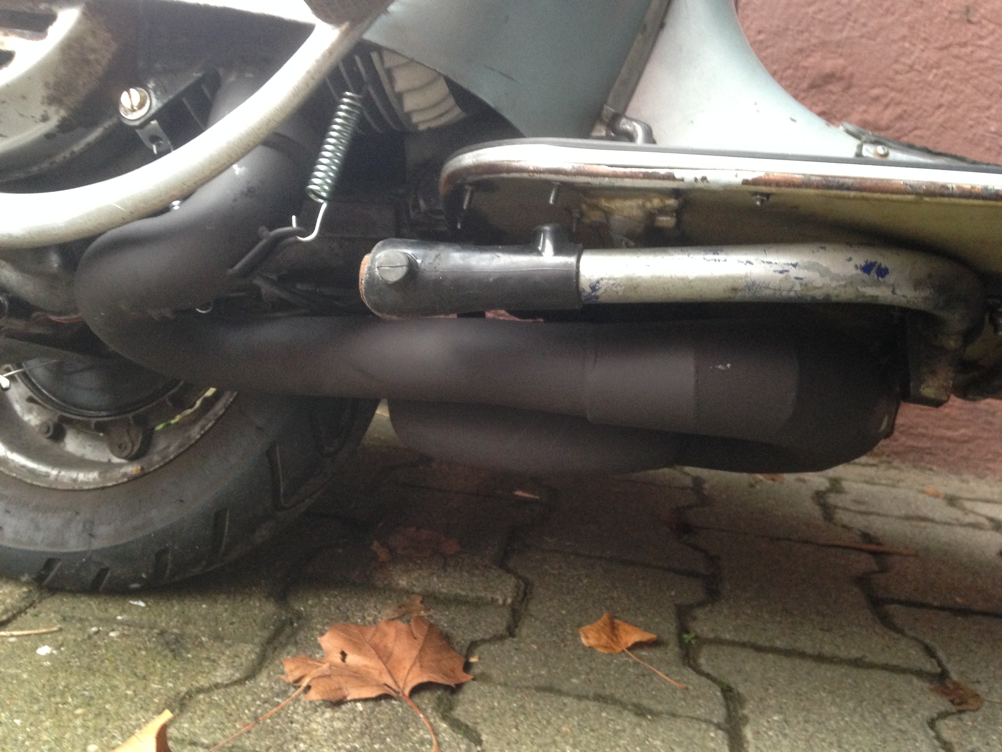

heute ist meine 200er LTH Box gekommen.
Passgenauigkeit absolut perfekt. Schweissnähte absolut top. Macht einen sehr wertigen Eindruck und ist ordentlich massiv. Merkt man auch direkt beim Sound. Schön tief und dumpf :thumbsup:
ich find allerdings so ziemlich alle Boxen angenehm von der Geräuschkulisse.
Richtig gut finde ich die Schräglage der Box. In Linkskurven ist somit ein Aufsetzen definitiv schwieriger umzusetzen und ich bin bis dato mit jeder Box aufgesessen. Egal ob Krümmer oder Topf. Ich denke die Schräglage bei der LTH Box bringt richtig was.
Die Box habe ich auf einem 210er Polini mit 170/120 montiert. Läuft absolut harmonisch und vibrationsarm. Rein Popometertechnisch legt die Box zum Sip Road2 übers komplette Band ordentlich zu. Sehr deutlich merkt man es in niedrigen Drehzahlen. Da werden die Arme ziemlich lang und das Beinchen wird gehoben. Punkto ausdrehen ist sie auf SipRoad2 Niveau. Definitiv nicht drunter. Dem Wetter geschuldet habe ich allerdings keine Drehzahl-Landstrassenorgie abgehalten :-)
Fazit: Absolute top Box. Den LTH Jungs ist hier ein super Wurf gelungen :thumbsup:
hier die Position unter einer Sprint :cheers:
