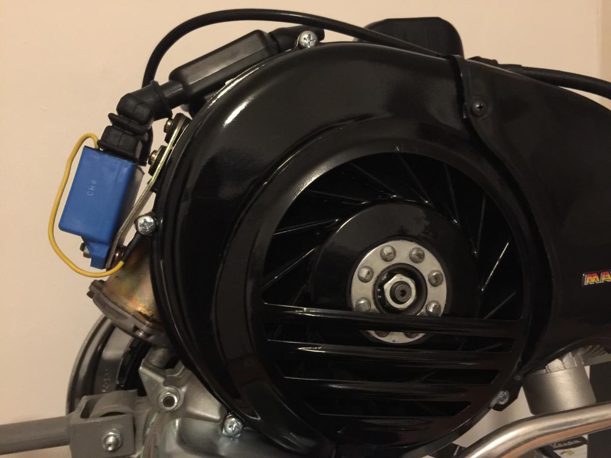

Da ich nun mal wieder etwas Zeit habe, mich um den Motor zu kümmern, würde ich ihn gerne auf dem "Prüfstand" zum laufen bringen. Tank wurde installiert, so dass einem Startversuch eigentlich nichts entgegen steht. Naja, fast nichts. Ich weiß nämlich nicht, was ich mit den Kabeln (siehe Foto) anstellen muss, damit der Lusso Motor auch startet. Irgendwie/wo müssen die Kabel doch sicherlich angeschlosen werden, oder? Pornstar schrieb weiter oben, dass der Strom vom Motor kommt. Ja, irgendwie schon, aber normalerweise kann man ja auch nur ankicken (oder mit E-Starter starten), wenn ein Stromkreislauf via Zündschloss geschlossen wird (ansonsten könnte ja jeder Fremde jederzeit den Roller starten).
Kurzum: kann mir jemand anhand des Fotos konkret sagen, was ich mit den Kabeln machen muss, um starten zu können?
Ich danke Euch und wünsche ein schönes Wochenende!
post-57838-0-91265900-1446972681_thumb.j
Lusso hat 5 Kabel: Drei kabel gehen an die Zündspule (auf gleiche Farben achten!); die andern beiden isolieren! Dann solltest Du einen Funken haben.

Nö, da wird kein Stromkreis geschlossen um den Motor zu Starten, da wird einfach einer geöffnet um den Masseschluss aufzuheben. An die CDI schließt du einfach die 3 stck. 6,3mm Flachstecher der entsprechenden Farben an: Bianco -Rosse- Verde, die anderen Kabel läßt du einfach offen , halt nur nicht kurzschließen.
Jeder Fremde kann den Motor Starten, er muss halt nur das zweite Verde Kabel von der CDI abziehen....
