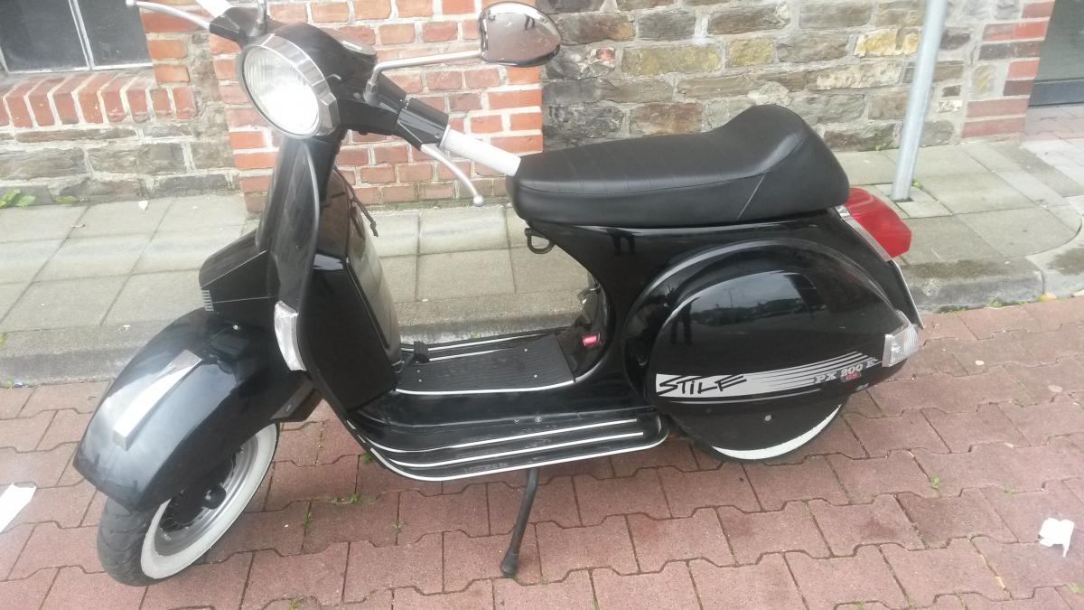

ich habe mir vor kurzen eine Px 200 gs baujahr 1993 gekauft.bin ansich sehr zufrieden damit ( benutzte  sie nur für kürze fahrten) für längere hab ich meine BMW k 1200 R :-)....
nun meine frage:
ich möchte was am fahrwerk verändern ( is mir büschen zu schwammig und so)
habe hier schonmal bischen was gelesen,aber bin mir nicht so ganz sicher.
bis jetzt bin ich darauf hinaus gekommen die  BMG pro sc zu bauen...
spreicht da was dagegen oder hat jemand einen besseren vorschlag?
und noch eine frage:
kann ich  zuerst nur hinten den einbauen  und vorne den standart fahren?
danke für eure tipps

Mit den bgms kannst du eigentlich nichts falschen machen, die sind sehr gut und haben sogar eine abe vom TÜV. Klar kannst du hinten und vorne getrennt einbauen, kostet ja auch Geld sowas, wobei du früher oder später warscheinlich beide haben möchtest.
Wenn du den Dämpfer hinten wechseln möchtest dann bestell dir doch gleich ein neues Gummi Stück für oben mit, den Link suche ich die gleich raus. Denn die alten sind auch gerne ausgeleiert und schwammig
