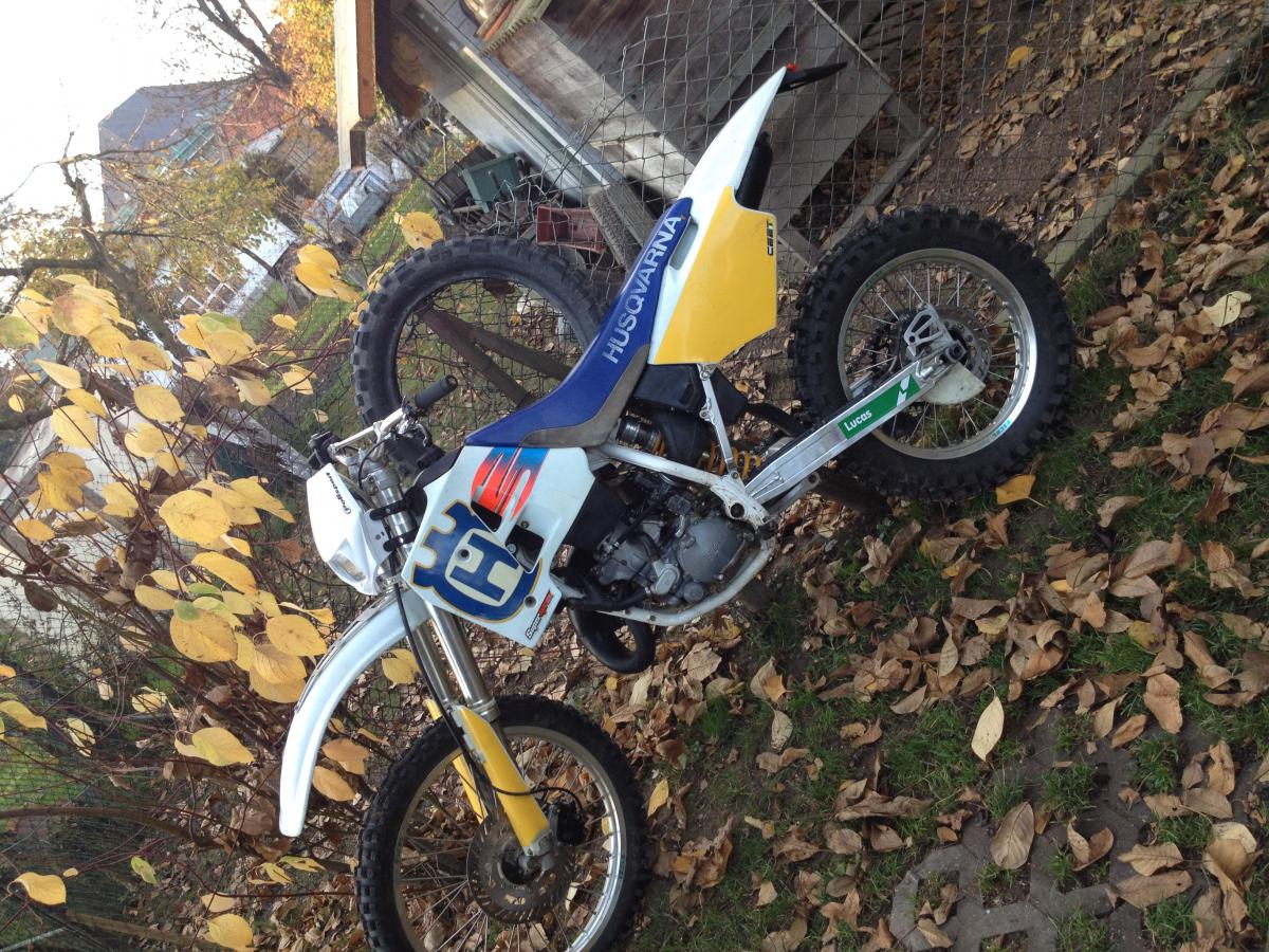

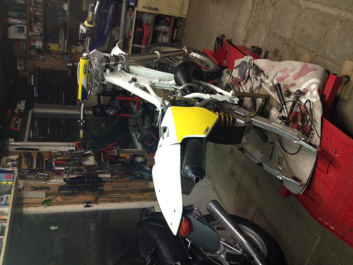

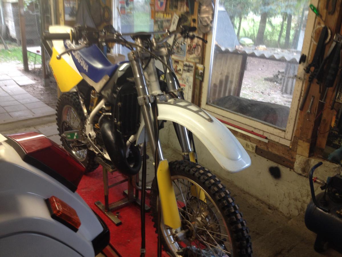

Hi Leute,
Hab mir da ein neues Projekt angelacht, diesmal keine Vespa :-D
Es ist eine 1992er Husqvarna cr 125 die jetzt für die Straße fertig gemacht wird, sprich zur wr umgebaut wird ;-)
Ich dachte mir ich schreib mal ein wenig über die Fortschritte, vielleicht interessiert es ja jemanden :-D ist ja immerhin auch ein 2 Takter :-)
Bis jetzt wurde sie komplett zerlegt und auch langsam wieder zusammengebaut, jetzt kommt nur die böse Elektrik...
Naja hier mal ein paar Eindrücke, was der Zwischenstand so ist :-)

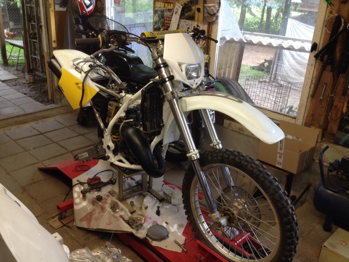

Soweit fertig, fehlt nur noch Blinker und TÜV :-D
Hat jemand eine Ahnung was da faul sein kann wenn die sich kurz vor reso immer freirotzen muss ? Verbaut ist ein 38 Mikuni tm

hoff mal stark das das Teil ü 15 PS hat  :satisfied: ( ok, ori Angabe 15 - mit dem 144 Kit geht die aber schon ganz ok...)
Bearbeitet von hacki
Kontrollier mal den Vergaser ganz genau. Evtl. ist die Schieberführung o.ä. ausgeschlagen, dann passt das ganze nicht mehr ganz und die fangen das rotzen an.
