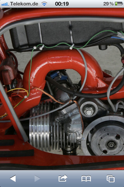

die einlass um 20 mm kurzen hat 2 ps und 500 rpm band gebracht wie der jetzt aussieht
hatte mir die müde mit eine aussparrung in dem rahmen zu machen. das war die arbeit wert.
jetzt stell ich mir die frage ob ich das noch verbessern können wenn der vergaser mittig und gerade steht.
der vergaser können schön 40 grad zum boden gewinkelt werden.. das werde eine optimale einlassposition.
ob der dreckt saugt oder oben wärmt ist ja für rennsport keine wichtige anhaltspunkte, denke ich

post-2550-0-14070500-1444213546_thumb.jp
Du brauchst halt einen Kolben ohne ausschnitte, sonst hast du die genau im Einlass, was bei Kolbensteuerung nicht sooo prickelnd sein wird
meinen 180 grad verdrehen. also kolben auch mitverdrehen

Ach 180 drehen..ok, das is was anderes. Ich hab - allerdings bei membraneinlass - mal eine 90 grad drehung angedacht
Wegen druckrichtung versetz den zyl einfach ausser mittig
Ja das optimale wäre ja schon 20-30 grad drehen so das einlass kommt ganz frei von rahmen.
aber dann werde die kolbenboostports abzugeben. würde quasi das gewinn austauschen..
