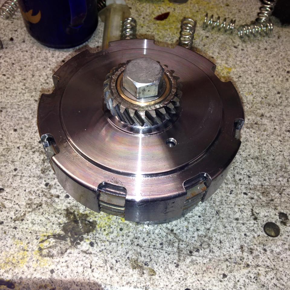

ich habe das aufgeschrumpfte ritzel noch verlasern lassen. hierzu wurde eine kleine kerbe zwischen nabe und ritz el gedreht. anschließend verlasert. der einbrannt ist lt. aussage von einem kollegen, der sich gut auskennt gut.
die kulu ging heute an den tester, sein motor hat knapp 40 ps
genauer, sie wird bei den welfen getestet, die haben einen eigenen p4. den roller werden auch viele kenne, es ist der von philipp, die die weiße px mit dem wakü-motor und lamygabel. wenn sie dort hält, sollte sie eigentlich überall halten. wie schon vor ein paar wochen geschrieben, es gibt mittlerweile einige, die die aktuelle version erfolgreich in ihren px-en fahren
post-23503-0-63071800-1449531655_thumb.j
post-23503-0-10028900-1449531656_thumb.j
eine anleitung habe ich auch getickert - kann sein, dass sie noch ein paar änderungen bekommt, aber im großen und ganzen ist sie fertig:
KE Klein Pdf.pdf
sofern es was neues gibt ( test ) gebe ich hier bescheid
