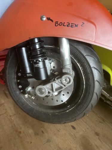

So,
die 355,- Euro (inkl. MwSt jedoch ohne Porto) können gehalten werden. Dies ist dann das Grundset mit Nabe, Abdeckkappe, Achse und Lagern sowie Simmerring.
Alle anderen Teile kaufe ich zu, z.B. bei SIP, SCK und LTH. Zusammenbau gerne durch mich, das Umpressen der Achse ist natürlich inklusive, falls gewünscht. Die versenderei der Gabel ist halt manchmal was nervig. Die Gabelbearbeitung (Kürzen) kann ich übernehmen, dabei prüfe ich vor allem ob die Gabel gerade ist.

ich hab die mitsamt fahrzeug erworben. bin ein jahr damit gefahren und wollte mal den dämpfer vorne tauschen.
ist die übliche nummer "verbauen wir mal eine senkkopfschraube nach dem: wir dremeln uns den weg frei" prinzip...
obere schraube ist senkkopf, gesenkt wurde allem anschein nach mit nem fräser. schraube wurde scheinbar zu fest angezogen, ergo es klemmt ein loses stück alu an der achsaufnahme.
nun stellt sich mir die frage ob man an ein solches ersatzteil kommt, oder man einfach (weil erwerbbar) eine aufnahme der grimeca nt einbaut und wieder einen braunen streifen weniger in der hose hat.

habe eine kurze Frage bzgl. des Einbaus in eine V50 mit geschlossenen 10" Felgen. Leider habe ich Armin über Email noch nicht erreichen können. Brauche ich für den Umbau denn eine PK XL2-Gabel? Welche weiteren Dinge müsste ich beachten?

Hallo Zusammen,
jaja, ich weis. Aber ja, es geht weiter und es gibt eine weitere Serie. Ich werde wohl nochmal fertigen lassen. Es gibt ja einige "Vorbestellungen", mit den meisten Interessenten habe ich bereits gesprochen.
Ich habe erneut Teile und deren fertigung angefragt und werde in Kürze einen Preis mitteilen, Ich hoffe das die ganze Sache nicht zu teuer wird.
