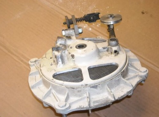

weiß jemand für was die Alu-Umlenkscheibe am unteren Bremshebelarm gut ist?
ändert sich da der Kraftaufwand wegen mitdrehens der Scheibe, oder gar der Hebelweg?

aber doppelter Hebelweg am Lenker geht ja schlecht, denn irgendwann kann der Bremshebel am Lenker ja nicht weiter gezogen werden da er am Griff ansteht. Wie soll das also dann funktionieren damit die richtig zupackt, und sie packt richtig zu, wie mir versichert wurde.
außerdem ist lt. obigem Link, der Weg der selbe, bei nur einer Rolle. Oder ist die Bremsnocke selber dann als zweite Rolle anzunehmen?
Bearbeitet von mpq
er hat einfach den Hebel verlängert. Da man das Widerlager für den Bowdenzug nicht sieht, nehm ich mal an, dass das Seil umgelenkt werden muss
Ja, Richtig. Das Bremsseil wird durch die Rolle umgelenkt.
Das Widerlager für die Bowde ist an der Aluplatte oberhalb des Einstellers, kann aber irgendwo angebracht sein und ist somit erstmal irrelevant für die Reverse-Pull-Funktion
Bearbeitet von mpq
Habe ich gerade Ladehemmungen? Warum sollte bei einer einfachen Umlenkung der Hebelweg länger werden? Bei zwei Rollen ja, aber nicht bei einer.
meine obige Frage war ja, ob man die Bremsnocke dann als zweite Rolle anzusehen hat?
gedachter Seilzugverlauf (rot) außenhülle schwarz
dann haste fall 1 aus Beitrag 6 (das ist von wikipedia).
die zweite rolle brauchste nur wenn du die zugrichtung nochmal ändern willst, der flaschenzug würde auch so funktionieren.

Reverse Pull bedeutet doch, dass die Hülle Schiebt, und nicht die Seele zieht, oder? Das ist auf dem Teil oben nicht der Fall.

wenn ich mir die Konstruktion mit den gedachten Linien vom pfupfu anschaue ist das tatsächlich so, dass die Seele weiterhin zieht. Das Widerlager der Bowde ist wenig von seinem ursprünglichen Platz verschoben....
also dann Half-Reverse-Pull? :-)

aber ist den obige, so wie der Seilzugverlauf vom "pfupfu" eingezeichnet überhaupt eine Reverse-Pull? oder kombiniert es diese mit einer normalen? die Selle wird ja weiterhin auf Zug beansprucht!

Auf Zug beansprucht wird die Seele immer. Entscheidend ist welcher Teil das Gegenlager bildet und welcher sich bewegt.
Normal ist die Seele am Hebel befestigt und die Hülle am Gegenlager.
Reverse ist der Zug fest eingespannt und die Hülle betätigt den Hebel.
Edit: Oben also alles normal, nur halbierte Seilkraft bei doppeltem Weg.
Edit 2: Bevor das für Verwirrung sorgt: Mit der Rolle ändert sich nix daran, dass der Zug den Hebel betätigt und quasi der bewegliche Teil der Konstruktion ist. Die Festeinspannung hinter der Rolle braucht es um die Rolle zu bewegen. Die Hülle tut was sie immer tut.
Bearbeitet von BugHardcore
also keine "echte" Reverse-Pull, aber durch die Rolle halbierte Kraft, bei doppeltem Lenkerbremshebelweg, richtig?

Das kann nix was ein doppelt so langer Hebel am Nocken nicht auch gekonnt hätte. Für Frauenhände vielleicht, aber ich hatte noch nie das Gefühl wegen zu wenig Schmalz im Arm Probleme beim Verzögern zu haben.
Ja, aber bei doppelt so langem Bremshebel an der Nocke wäre die Seilführung nach dem Widerlager, eher suboptimal

So habe ich es gemacht. Da der roller noch nicht fertig ist, gibt es kein fahr bericht.
Ich kann aber berichten, das ich schwierigkeiten habe, die bremse einzustellen.
Der bremse funktioniert, der bremshebel geht aber nicht von allein zuruck wie es sollte,ich muss nochmal schauen, wieso nicht.

diese mit Umlenkrolle?

obige Bremszugumlenkung mittels Umlenkrolle ist wohl keine "echte" Reverse-Pull Vorderradbremse (wie allgemein bekannt), aber durch die Rolle halbiert sich die aufzuwendende Kraft am Lenkerbremshebel, bei doppeltem Lenkerbremshebelweg.
Das mal als Quintessenz.
Außerdem hat obige Ausführung den Vorteil das sie eine leichter bedienbare Vorderradbremse ist, bei gleichzeitig erhöhter Bremskraft, ohne den Verlust der Dosierbarkeit die man der "klassischen" Reverse-Pull nachsagt.
