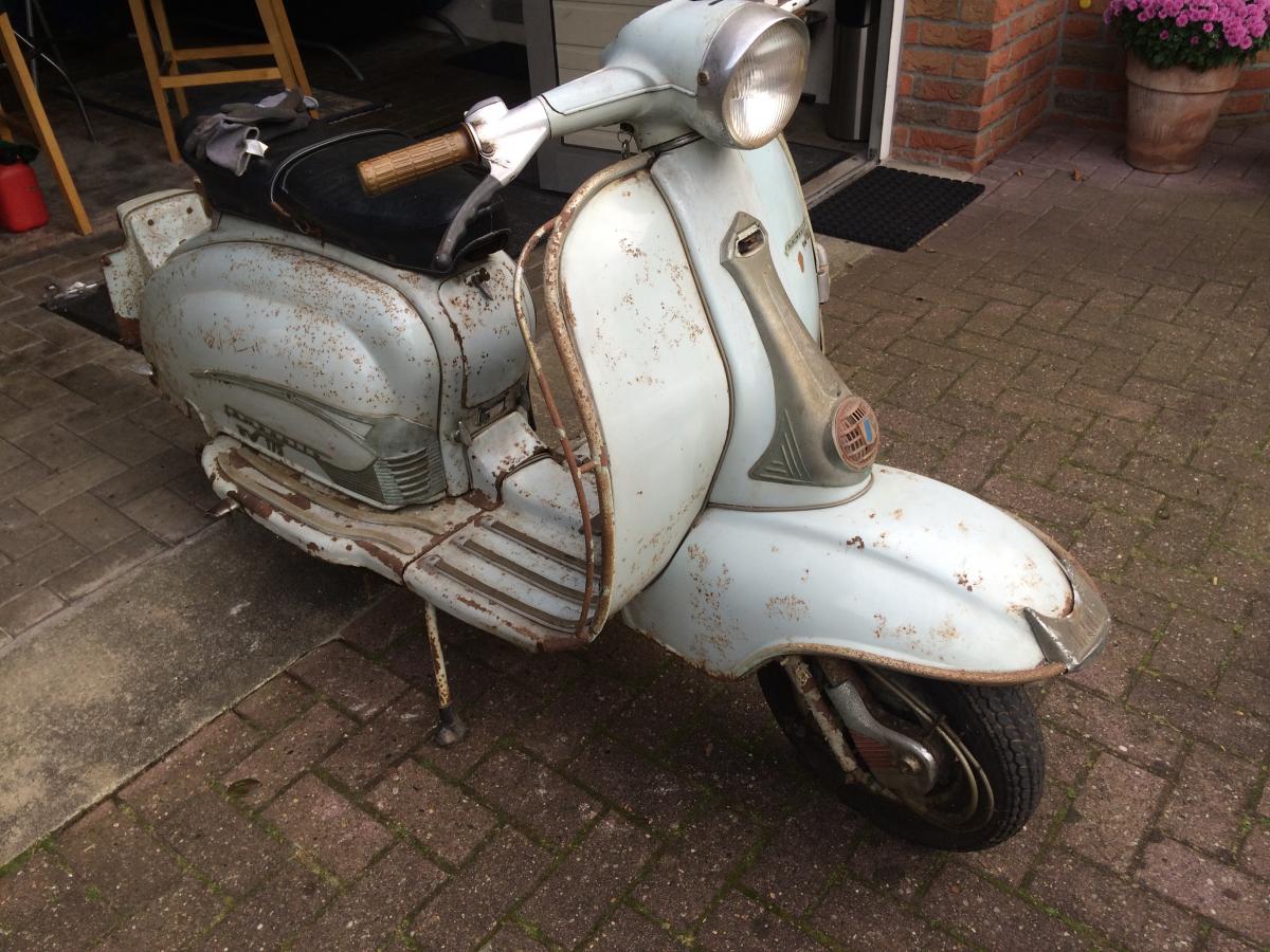

Hallo Leutz, bin neu in diesem Forum aber nicht neu in der Szene! Hab mehrere Vespen und bin jetzt für ne schmale Mark an die Lambretta gekommen! Meine Vespa hab ich im Ratten Style und das soll auch die Lammy werden bzw bleiben! Die Kiste ist O-Lack und stand seit 1985, leben ist schon drin und sie soll nächste Woche zum TÜV! Sie ist ein bisschen schwach auf der Brust und ich werd ein wenig "finetuning" machen! Jetzt kommt ihr ins Spiel, brauche Tips bezüglich Auspuff ( der ist vergammelt ) optimaler Zzp usw. Hab noch n 28er Pwk liegen und frage mich ob der und mit welchen Teilen der gut funktioniert! Vorab danke für euer Feedback, Michael
