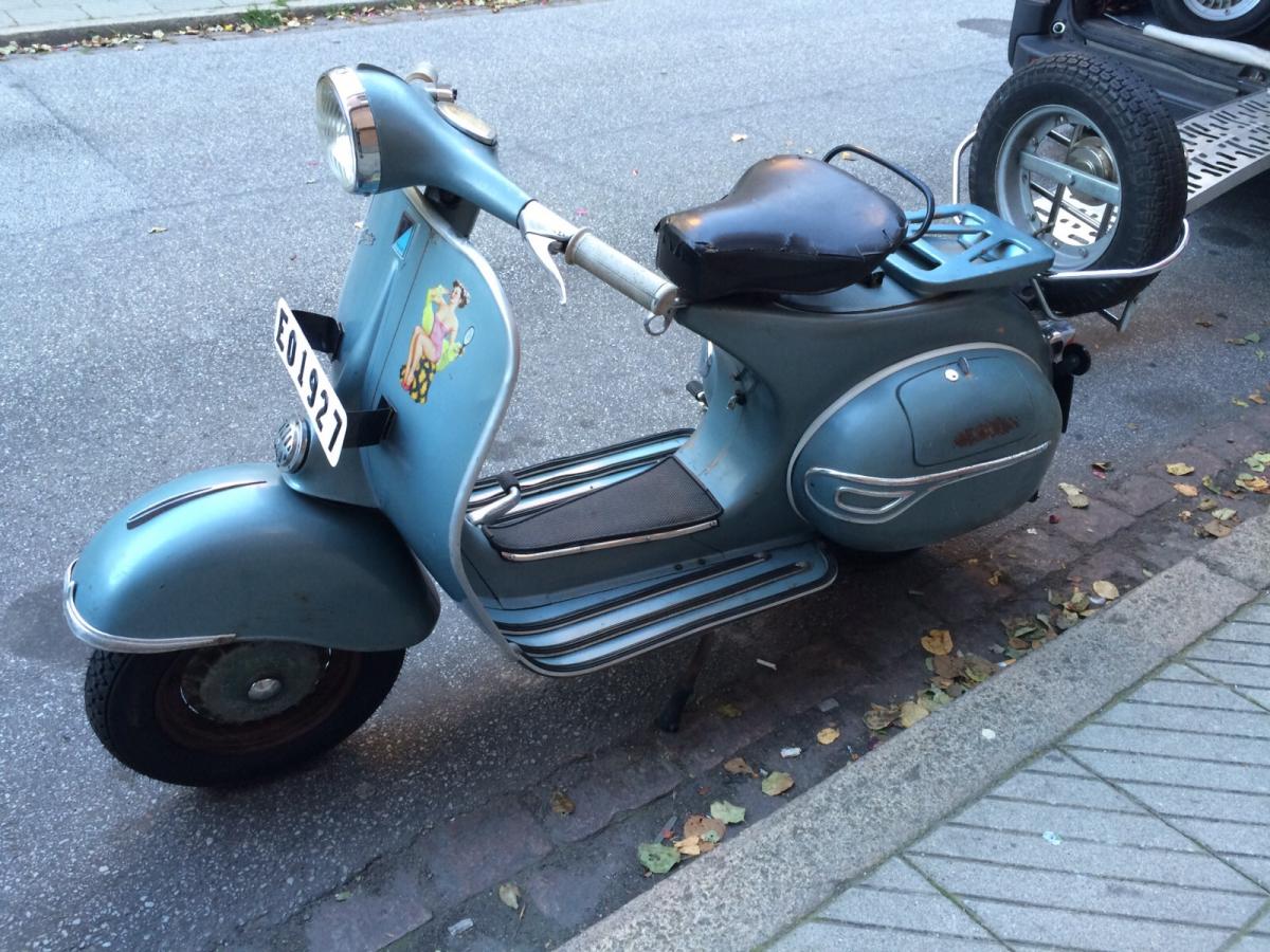

hab mir eine schwedin zugelegt,Typ 150 vglb1t bj1962 u bin gerade beim überarbeiten.....
welches lenkkopflager oben u unten wurde damals verbaut?
ich meine dass das lager unten mit den einzelnen kugeln verbaut war...
beim zerlegen ist das standard px lager zum vorschein gekommen,...denke aber das gehört nicht rein.....
danke für eure mithilfe
post-23943-0-95636100-1447072093_thumb.j
Bearbeitet von funthomas
Könnte baugleich mit T4 sein, dann kommen Original die losen Kugeln rein.
Hab auch schon gelesen das manche für unten das Px Lager nehmen, ich habe es bei der T4 nur oben genommen, unten die Lose Variante. ( fettige Angelegenheit ). ;)
