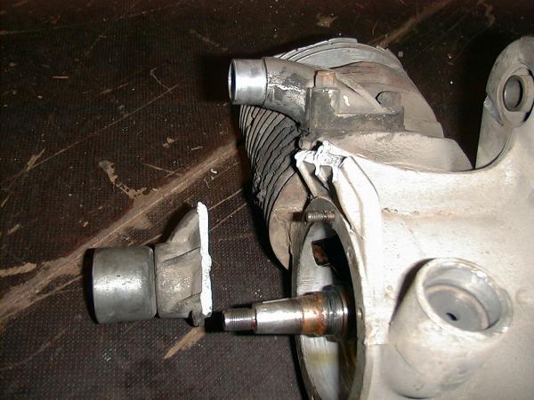

So, hier mal zwei Bilder von meinem Motorgehäuse. :-D(
Bin grade dabei alles auszuweiden, um den Block zum Schweißen zu bringen.
Hoffentlich hält das...
Das ist zum Glück nicht während der Fahrt passiert, sondern beim Ausbauen des Motorhaltebolzens.
Der Bolzen geht durch beide Laschen am Motor und durch zwei konische Stahlringe im Rahmen. Der eine Konus war massiv am Bolzen festgegammelt.
Trotz Einweichen mit WD40 hat sich der Konus nicht gelöst und beim Ausdrücken des Bolzens hat dieser die Alulasche vom Gehäuse seitlich weggedrückt.
Und alles nur weil ich den Kurbelwellensimmerring für 3 Euro wechseln mußte. :uargh:
@jan: das ist ja auch keine vespa. man kann den motor drinnen lassen um die kurbelwelle auszubauen. auch das geytriebe muss man dazu nicht ausbauen. das hinterrad auch nicht. kupplung auch nicht. :-D
Bearbeitet von lummy
Jaja. :grr:
Aber ich muß entweder den Bolzen am Motor oder das Federbein aushängen um den Motor soweit zu klappen, daß man den Zylinder abziehen kann.
Vorne erschien insofern sinnvoll, als daß man sich bei der Gelegenheit mal die Silentgummis kritisch anschauen und ggf. wechseln kann.
Daß der Bolzen festgayrostet ist konnte ich ja zu dem Zeitpunkt nicht riechen.
