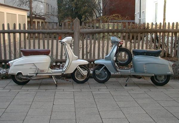

Das hab ich mir auch gedacht und am Wochenende mal beide Konkurrentinnen der 60er Jahre zusammen fotografiert. Wenn der Schnee weg ist machen wir mal ein Race und schauen welche besser geht. :-D

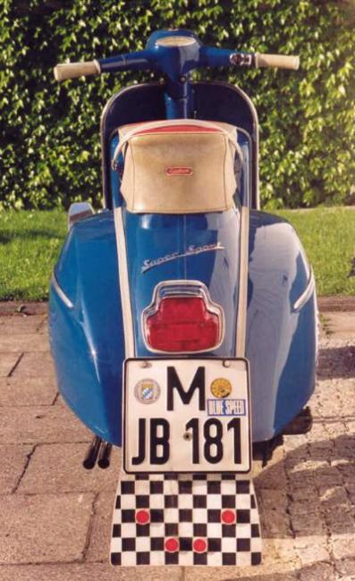

@ JOB . Ja was seh ich denn da? Einen Ersatzradhalter stehend. Was für eine Reifengröße ist da drin? An meiner Kiste war der auch dran, nur drückts bei mir die Tollboxklappe ein, es sei denn es war keine Luft im Reifen ( nur dann bringt das Ersatztrad nix)
- gonzo
edit . Ich hab den Unterschied erst auf den anderen Fotos gesehen, mein Erstazrad Halter ist zum klappen, der an der Blue Special wohl nicht. Schade
Bearbeitet von gonzo
Es ist ein ganz normaler 3.50 - 10" Reifen drin.
Der sitzt zwar stramm drin, drückt aber nicht übermäßig auf die Klappe.
Der Halter wird nach rechts weggeklappt um den Reifen rauszunehmen.
Aha, auch ne schöne Lösung, meiner klappt zur anderen Seite weg. Nur passt da nicht mal ein 3,50 er richtig rein . . . . :grr:
