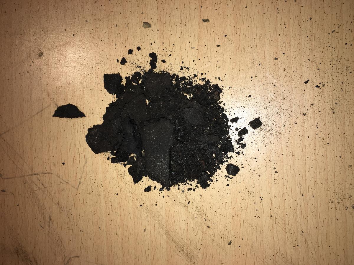

Und dann habe ich noch den Auslass des Zylinders vom Dreck befreit. Wusste gar nicht, das sich da so viel verstecken kann...
